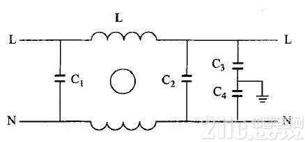

  采用交流输入EMI滤波器
  通常干扰电流在导线上传输时有两种方式:共模方式和差模方式。共模干扰是载流体与大地之间的干扰:干扰大小和方向一致,存在于电源任何一相对大地、或中线 对大地间,主要是由du/dt产生的,di/dt也产生一定的共模干扰。而差模干扰是载流体之间的干扰:干扰大小相等、方向相反,存在于电源相线与中线及 相线与相线之间。干扰电流在导线上传输时既可以共模方式出现,也可以差模方式出现;但共模干扰电流只有变成差模干扰电流后,才能对有用信号构成干扰。
  交流电源输人线上存在以上两种干扰,通常为低频段差模干扰和高频段共模干扰。在一般情况下差模干扰幅度小、频率低、造成的干扰小;共模干扰幅度大、频率高, 还可以通过导线产生辐射,造成的干扰较大。若在交流电源输人端采用适当的EMI滤波器,则可有效地抑制电磁干扰。电源线EMI滤波器基本原理如图1所示, 其中差模电容C1、C2用来短路差模干扰电流,而中间连线接地电容C3、C4则用来短路共模干扰电流。共模扼流圈是由两股等粗并且按同方向绕制在一个磁芯 上的线圈组成。如果两个线圈之间的磁藕合非常紧密,那么漏感就会很小,在电源线频率范围内差模电抗将会变得很小;当负载电流流过共模扼流圈时,串联在相线上的线圈所产生的磁力线和串联在中线上线圈所产生的磁力线方向相反,它们在磁芯中相互抵消。 因此即使在大负载电流的情况下,磁芯也不会饱和。而对于共模干扰电流,两个线圈产生的磁场是同方向的,会呈现较大电感,从而起到衰减共模干扰信号的作用。 这里共模扼流圈要采用导磁率高、频率特性较佳的铁氧体磁性材料。
 图1 电源线滤波器基本电路图

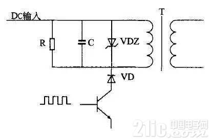

 利用吸收回路改善开关波形
  开关管或 二极管在开通和关断过程中,由于存在变压器漏感和线路电感,二极管存储电容和分布电容,容易在开关管集电极、发射极两端和二极管上产生尖峰电压。通常情况下采用RC/RCD吸收回路,RCD浪涌电压吸收回路如图2所示。
  图2 RCD浪涌电压吸收回路
  当吸收回路上的电压超过一定幅度时,各器件迅速导通,从而将浪涌能量泄放掉,同时将浪涌电压限制在一定的幅度。在开关管集电极和输出二极管的正极引线上串接 可饱和磁芯线圈或微晶磁珠,材质一般为钴(Co),当通过正常电流时磁芯饱和,电感量很小。一旦电流要反向流过时,它将产生很大的反电势,这样就能有效地 抑制二极管VD的反向浪涌电流。

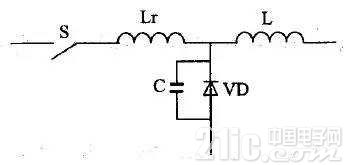

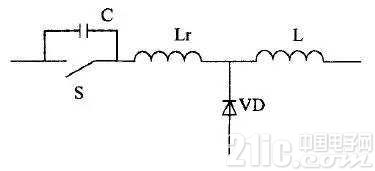

  采用软开关技术
  开关电源的干扰之一是来自功率开关管通/断时的du/dt,因此,减小功率开关管通/断的du/dt是抑制开关电源干扰的一项重要措施。而软开关技术可以减小开关管通/断的du/dt。
  如果在开关电路的基础上增加一个很小的电感、电容等谐振元件就构成辅助网络。在开关过程前后引人谐振过程,使开关开通前电压先降为零,这样就可以消除开通过程中电压、电流重叠的现象,降低、甚至消除开关损耗和干扰,这种电路称为软开关电路。
  根据上述原理可以采用两种方法,即在开关关断前使其电流为零,则开关关断时就不会产生损耗和干扰,这种关断方式称为零电流关断;或在开关开通前使其电压为 零,则开关开通时也不会产生损耗和干扰,这种开通方式称为零电压开通。在很多情况下,不再指出开通或关断,仅称零电流开关和零电压开关,基本电路如图3和 图4所示。
  图3 零电压开关谐振电路
 图4 零电流开关谐振电路
  通常采用软开关电路控制技术,结合合理的元器件布局及印制电路板布线、接地技术,对开关电源的EMI干扰具有一定的改善作用。
