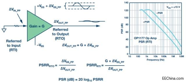

然而,由于噪声或电源纹波导致的电源电压的微小变化—即便仍在推荐的工作范围内—也会导致器件性能下降。例如在放大器中,微小的电源变化会产生输入和输出电压的微小变化,如图1所示。
图1. 放大器的电源抑制显示输出电压对电源轨变化的灵敏度。
放大器对电源电压变化的灵敏度通常用电源抑制比(PSRR)来量化,其定义为电源电压变化与输出电压变化的比值。
图1显示了典型高性能放大器(OP1177)的PSR随频率以大约6dB/8倍频程(20dB/10倍频程)下降的情况。图中显示了采用正负电源两种情况下的曲线图。尽管PSRR在直流下是120dB,但较高频率下会迅速降低,此时电源线路上有越来越多的无用能量会直接耦合至输出。
如果放大器正在驱动负载,并且在电源轨上存在无用阻抗,则负载电流会调制电源轨,从而增加交流信号中的噪声和失真。
尽管数据手册中可能没有给出实际的PSRR,数据转换器和其他混合信号IC的性能也会随着电源上的噪声而降低。电源噪声也会以多种方式影响数字电路,包括降低逻辑电平噪声容限,由于时钟抖动而产生时序错误。

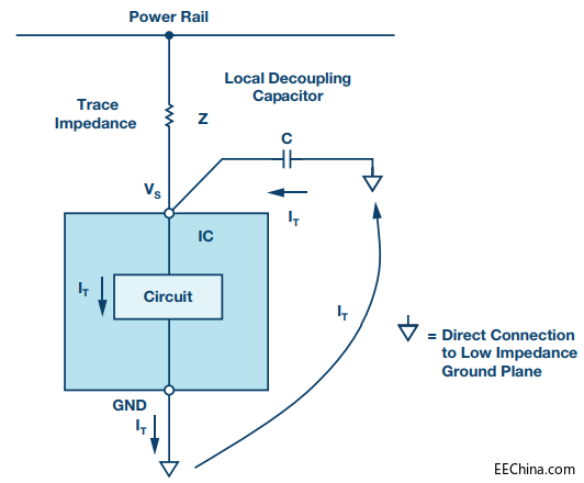

电源轨通常位于电源层,并且路由到IC的各种电源引脚。显示电源和接地连接的简单IC模型如图2所示。
图2. 显示走线阻抗和局部去耦电容的IC模型
IC内产生的电流表示为IT。流过走线阻抗Z的电流产生电源电压VS的变化。如上所述,根据IC的PSR,这会产生各种类型的性能降低。
通过使用尽可能短的连接,将适当类型的局部去耦电容直接连接到电源引脚和接地层之间,可以最大限度地降低对功率噪声和纹波的灵敏度。去耦电容用作瞬态电流的电荷库,并将其直接分流到地,从而在IC上保持恒定的电源电压。虽然回路电流路径通过接地层,但由于接地层阻抗较低,回路电流一般不会产生明显的误差电压。

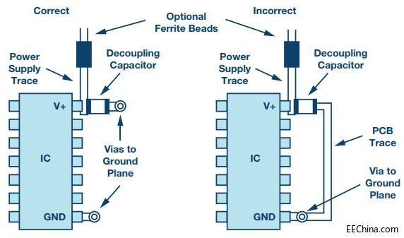

图3显示了高频去耦电容必须尽可能靠近芯片的情况。否则,连接走线的电感将对去耦的有效性产生不利影响。
图3. 高频去耦电容的正确和错误放置
图3左侧,电源引脚和接地连接都可能短,所以是最有效的配置。然而在图3右侧中,PCB走线内的额外电感和电阻将造成去耦方案的有效性降低,且增加封闭环路可能造成干扰问题。

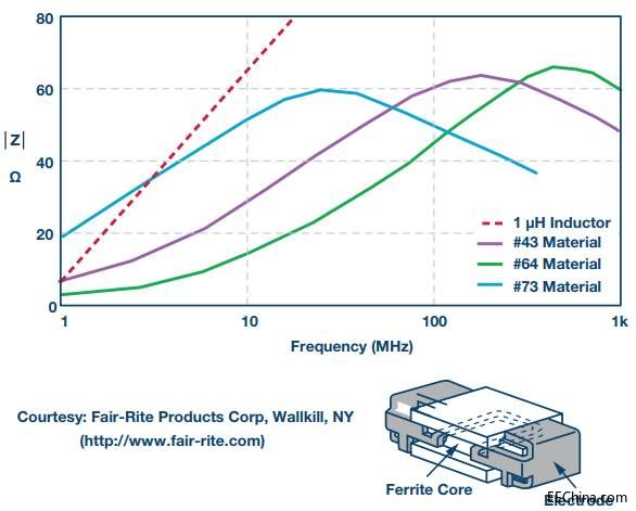

铁氧体磁珠(以镍、锌、锰的氧化物或其他化合物制造的绝缘陶瓷)也可用于在电源滤波器中去耦。铁氧体在低频下(<100kHz)为感性—因此对低通LC去耦滤波器有用。100kHz以上,铁氧体成阻性(低Q)。铁氧体阻抗与材料、工作频率范围、直流偏置电流、匝数、尺寸、形状和温度成函数关系。
铁氧体磁珠并非始终必要,但可以增强高频噪声隔离和去耦,通常较为有利。这里可能需要验证磁珠永远不会饱和,特别是在运算放大器驱动高输出电流时。当铁氧体饱和时,它就会变为非线性,失去滤波特性。
请注意,某些铁氧体甚至可能在完全饱和前就是非线性。因此,如果需要功率级,以低失真输出工作,当原型在此饱和区域附近工作时,应检查其中的铁氧体。典型铁氧体磁珠阻抗如图4所示。
图4. 铁氧体磁珠的阻抗
