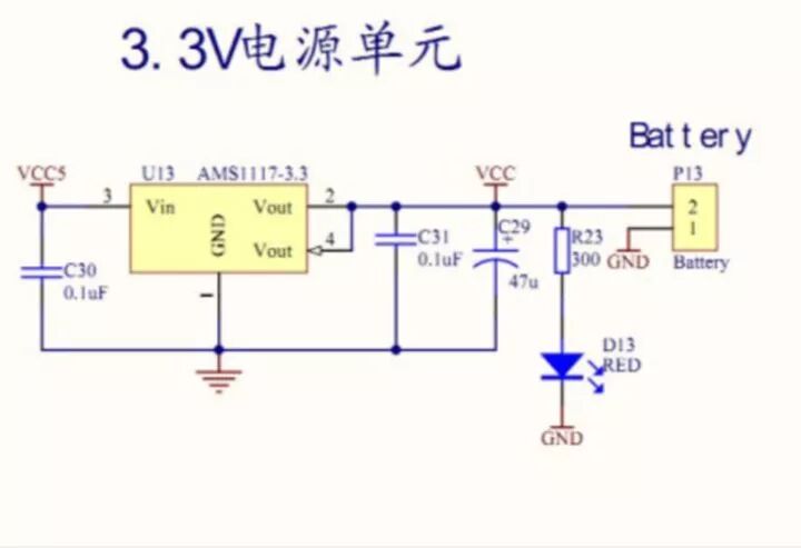

首先先回答题目中的问题。像题主接触的单片机控制电路,接触到的GND一般都是信号地,VCC也一般都是3.3V或5V,使用电源或者电池供电。所有的GND都是连在一起的,最终回到电源的负极。所有的VCC也一样,回到电池的正极。
AMS1117-3.3是在单片机电源中及其常用的一款贴片IC,能把5V的电压转换成3.3V的电压,VCC5和一般接地符号(倒三角)来自于5V的供电,C30接在VCC5和接地符号之间,起到了滤波的效果。VCC5连接到了AMS1117的Vin,提供工作电压,接地符号连接到了IC的GND。C31起到的是增加稳定系数的功能,由于电容两端电压不能突变,假设单片机的功耗短暂的增加了一下,我们不希望这个信号影响到AMS1117的输出电压,因为AMS1117有一定的反应时间,如果没有这个电容,那么IC就因为很小的波动而持续输出高电压或低电压,不稳定的电源对单片机的伤害还是很大的。加入了C31后,由于电容的储能性质,能够减少波动。
在右边又出现了一个VCC,我们可以判断出这个VCC所连接的导线上的电压是3.3V。C29是电解电容,它起到的是储能的作用。右下方的GND就是单片机的工作地了。来自VCC的3.3V电压通过R23和发光二极管D13,起到了电量指示的作用。最右边的是电池,我们不难看出,引脚2对应的是电池的正极——3.3V,而引脚1对应的是电池的负极——0V。当不存在外部电源供电时,2(电池正极)——R23——D13——GND——1(电池负极)组成回路,使得D13起到了指示电池电量的作用。
在这里代表3.3V的VCC看似没有作用,但如果在同一张原理图中再次出现了VCC时,比如单片机上,我们就知道这个VCC代表3.3V,而且在将原理图转换成电路图时,电脑会自动将这些名字一样的符号连接到一起。最后,电池也一定要组成回路才能充电,那么不难想到,GND和接地符号必定也在原理图的某个地方连接到了一起。
其实在这样的电路中,VCC和GND只不过是一个标记罢了,代表它们之间是连在一起的,设计原理图时要求的是易读懂,容易找出各个模块的位置,不能再像书上一条导线拉到底。

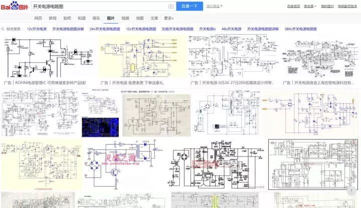

2:多看,多分析电路图。最方便的方法就是在百度上搜电路图,一张张看过去,够你看一天的。然后要注意纠错,看看元器件的使用和数值是否正确,网上的东西也有很多是错的。
