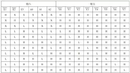

三、端口出现不够用的情况
这时可以借助扩展芯片来实现,比如三八译码器74HC138来拓展。
