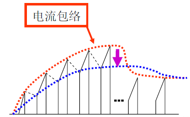

1.变压器饱和
变压器饱和现象
在高压或低压输入下开机(包含轻载,重载,容性负载),输出短路,动态负载,高温等情况下,通过变压器(和开关管)的电流呈非线性增长,当出现此现象时,电流的峰值无法预知及控制,可能导致电流过应力和因此而产生的开关管过压而损坏.
变压器饱和时的电流波形
容易产生饱和的情况:
-变压器感量太大
-圈数太少
-变压器的饱和电流点比IC的最大限流点小
-没有软启动
解决办法:
-降低IC的限流点
-加强软启动,使通过变压器的电流包络更缓慢上升

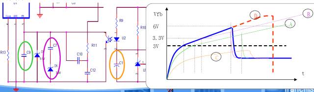

9.重载、容性负载不能启动
现象:
轻载能够启动,启动后也能够加重载,但是重载或大容性负载情况下不能启动。
一般设计要求:
无论重载还是容性负载(如10000uF),输入电压最低还是最低,20mS内,输出电压必须上升到稳定值。
原因及解决办法(保证Vcc在正常工作范围内的前提下):
下面以容性负载C=10000uF为例进行分析,
按规格要求,必须有足够的能量使输出在20mS内上升到稳定的输出电压(如5V)。
E=0.5*C*V^2
电容C越大,需要在20mS内从输入传输到输出的能量更大。
以芯片FSQ0170RNA为例如图所示,阴影部分总面积S就是所需的能量。要增加面积S,办法是:
1.增大峰值电流限流点I_limit,可允许流过更大电感电流Id
将与Pin4相接的电阻增大,从内部电流源Ifb分流更小,使作为电流限制参考电压的PWM比较器正输入端的电压将上升,即允许更大的电流通过MOSFET/变压器,可以提供更大的能量。
2.启动时,增加传递能量的时间,即延长Vfb的上升时间(到达OCP保护点前)。
对这款FSQ0170RNA芯片,电感电流控制是以Vfb为参考电压的,Vfb电压的波形与电感电流的包络成正比。控制Vfb的上升时间即可控制电感包络的上升时间,即增加传递能量的时间。
IC的OCP功能是检测Vfb达到Vsd(如6V)实现的。所以要降低Vfb斜率,就可以延长Vfb的上升时间。
输出电压未达到正常值时,如果反馈脚电压Vfb已经上升到保护点,传递能量时间不够。重载、容性负载启动时,输出电压建立较慢,加到光耦电压较低,通过光耦二极管的电流小,光耦光敏管高阻态(趋向关断)的时间较长。IC内部电流源给与反馈脚相接的电容充电较快,如果Vfb在这段时间内上升到保护点(如6V),MOSFET将关断。输出不能达到正常值,启动失败。
解决办法:使输出电压达到正常值时,反馈脚电压Vfb仍然小于保护点。使Vfb远离保护点而缓慢上升,或延长反馈脚Vfb上升到保护点的时间,即降低Vfb的上升斜率,使输出有足够的时间上升到正常值。
A.增大反馈电容(C9),可以将Vfb的上升斜率降低,如图所示,由D线变成A线。但是反馈电容太大会影响正常工作状态,降低反馈速度,使输出纹波变大。所以此电容不能变化太大。
B.由于A方法有不足,将一个电容(C7)串连稳压管(D6,3.3V)并联到反馈脚。此法不会影响正常工作,如B线所示,当Vfb<3.3V时,稳压管不会导通,分流。上升3.3V时,稳压管进入稳压状态,电容C7开始充电分流,减小后续Vfb的上升斜率。C。在431的K-A端并联一个电容(C11),电源启动时,C11电压较低,并由光耦二极管和431的偏置电阻R10进行充电。这样光耦就有较大电流通过,使光耦光敏管阻抗较低而分流,Vfb将缓慢上升,如C线所示。R10×C11影响充电时间,也就影响输出的上升时间。
注意点:
1.增加反馈脚电容(包括稳压管串电容),对解决超大容性负载问题作用较小。
2.增大峰值电流限流点I_limit,同时也增加了稳态下的OCP点。需要在容性负载,输入最低情况下检查变压器是否会饱和。
3.如果要保持限流点,须使R10×C11更大,但在超大容性负载(10000uF)情况下,可能会增加5Vsb的上升时间超过20mS。
此法需要检查动态响应是否受太大影响。
4.431的偏置电阻R10太小,431并联的C11要更大。
5.为了保证上升时间,增大OCP点和增大R10×C11方法可能要同时使用。
