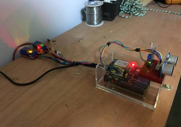

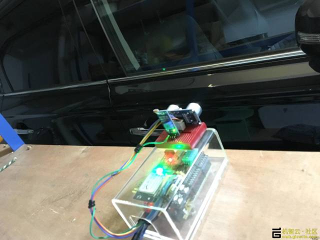

硬件端采用的arduino与gokit模块相结合实现控制、采集数据和数据上传。
1车库门限位开关
arduino通过对监测安装在车库门顶端和底部的两个限位开关状态来判断车库门的开关状态,当车库门状态发生变化时,gokit将数据上传至云端,.当用户处于局域网模式下自动屏蔽系统在手机端通知,当用户处于远程连接模式时,手机APP自动获取云端数据并在第一时间通知用户车库门状态发生改变,从而用户可以准确判断车库状态变化是因为误操作、还是非法入侵。
2光照传感器
利用光照传感器监测光照强度,判断是**还是和黑夜,从而判断是否需要打开车库内照明灯或LED灯带,另外,在特殊情况下(例如限位故障等)也可以通过与照明灯状态指示一起更准确的判断车库门的开关状态。

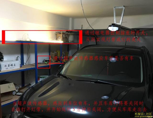

3超声波传感器
通过超声波传感器监测车辆是否停在车库内。当车进入车库之后,传感器感应到车位有车的状态下,此时关闭车库门,系统会自动打开照明灯并延时5分钟(用户自行设定)后关闭,方便主人离开车库。
4温湿度传感器
实时显示车库内温湿度状况。可以在室外安装温度传感器接入控制板,准确的获取室外温度。
5RGB彩色氛围灯
GOKIT自带的RGB彩色氛围灯可以为车库营造出各种氛围。

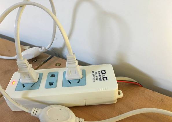

6继电器模块
智能车库系统提供两个继电器模块,一个用来控制照明灯(LED灯带)提供照明,另一个继电器模块备用,也可以接一些其他需用的设备。
7315射频接受和发送模块
对于未加密的车库门遥控器,可以通过学习后,直接发射开门、关门等指令。
8光耦模块
将原车库的遥控钥匙,改造后可以接入控制板,控制板 通过光耦隔离模拟按下车库门遥控器操作,实现控制车库门开关。这种方法在不改变原有车库门结构的情况下实现车库门的远程控制,方法上最为可行和快捷方便,可以匹配任何车库门系统。

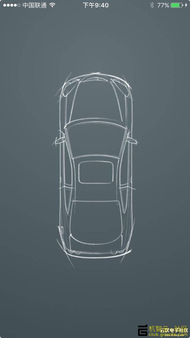

APP

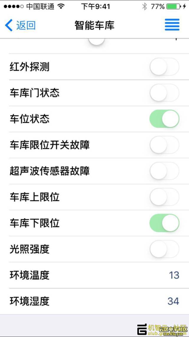

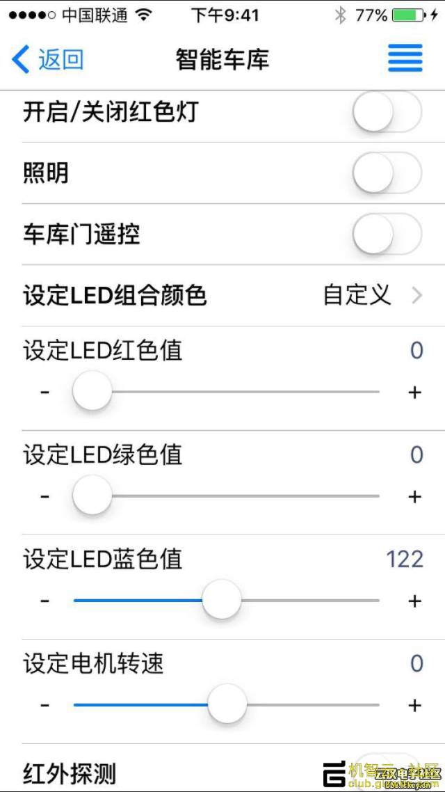

用户在APP端可以实时看到车库门的开关状态,车库内车辆状态以及车库内温湿度情况,利用APP可以在手机上远程操作车库门的开关,当车库门状态发生变化时,APP会在第一时间推送通知给用户,告知状态变化。
升级为 arduino mega 2560之后的图片
