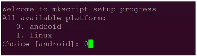

$./build.sh config
终端输入0,选择Android。

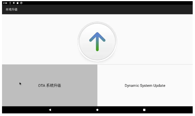

点击android的设置->系统->高级->本地升级,如下:
点击OTA系统升级,会显示扫描到的update.zip包。

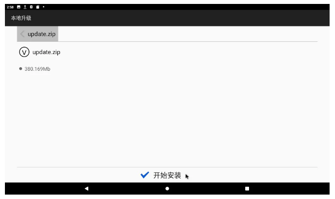

点击update.zip,界面会提示,正在验证是否能够安装,验证完后,开始安装按钮激活,点击开始安装。
界面会显示校验,处理安装包,然后重启,重启以后界面进入recovery,升级完后自动重启,ota升级完成。
