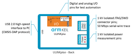

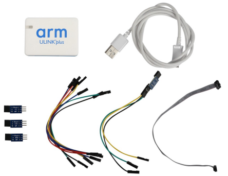

ULINKplus是一款创新的通用调试/跟踪适配器,可实现测试自动化,针对超低功耗应用的软件优化,以及隔离敏感硬件系统的高速调试和SWV跟踪。其紧凑的设计允许在恶劣的环境中使用,并为JTAG,功率测量和通用I / O提供标准目标连接器。
ULINKplus连接到任何基于Arm Cortex架构的的设备,并使用许多调试器广泛支持的CMSIS-DAP接口。它为目标硬件提供隔离的JTAG /串行线引脚和隔离的功率测量连接。这对于调试应用程序(如电机控制,电源转换器或具有敏感模拟处理的系统)至关重要。

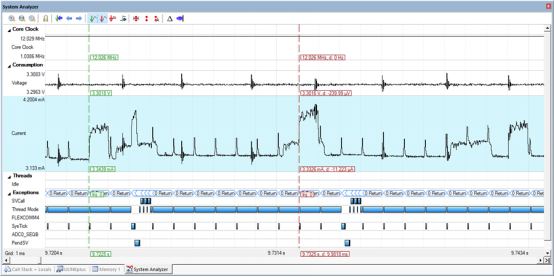

ULINKplus的独特之处在于功率测量功能。它采用两个高精度16位Σ-ΔA / D转换器,采样率为20 MHz,具有较高的信噪比。
功率测量与事件跟踪同步,从而可以轻松优化系统的能源效率。 ULINKplus提供了可从调试视图或调试脚本访问的通用I / O。这使您能够与被测目标交互或控制自动化测试台。
注意功率测量功能仅适用于ARM Cortex-M3,Cortex-M4和Cortex-M7器件。
   硬件描述
   功率测量
        ULINKplus为目标硬件提供隔离的JTAG /串行线和隔离功率测量连接。 这对于测试应用(如电机控制,电源转换器或具有敏感模拟处理的系统)至关重要。 功率测量与事件跟踪同步,从而可以轻松优化系统的能源效率。 直观的图形用户界面使您能够快速发现并将任何意想不到的行为修正为正确的代码。
