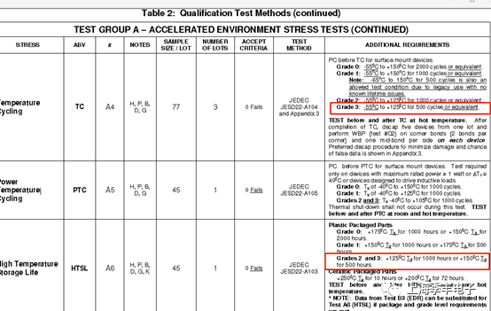

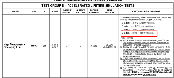

2.问题:
AECQ100该做的可靠性验证项目还是要做的只是其中某些项目,比如TC HTSL,对应的选择grade3么?
回复:
是要做的。实验条件会有区别。同时要考虑产品规格书上的条件。

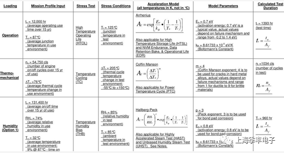

7.问题:
整机类产品的高低常三温寿命实验,用什么模型做或能够参考哪些标准?谢谢
回复:
可以考虑温度加速因子或温度电压综合应力加速寿命试验,这个公式之前群里有发过,可以参考下AEC-Q100。通常AEC中大部分会借鉴JEDEC的做法,如果要看详细的,请参考JEP122这份Jedec的standard。看JESD74A吧,这个对你会有帮助,如果算整个产品的,建议你划分各个模块,比如电源模块/wifi模块/主芯片模块等,先算出每个模块的fit,再求整个系统的,不同的温度所对应的芯片的fit不同。

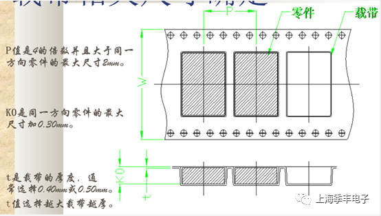

8.问题:
Tape Reel 包装时, 厚度k0,  多少比较合适?
回复:
如果K0浅,芯片放进去后,在编带时,会顶到cover,cover可能会破或芯片吸附在cover上,SMT 飞达在撕开cover时候会沾料;K0深的话,没遇到过此类情况。K0太深了,会叠料,太浅,料都凸出来了。比如:0.85厚度的料一般K0选1.1左右。
