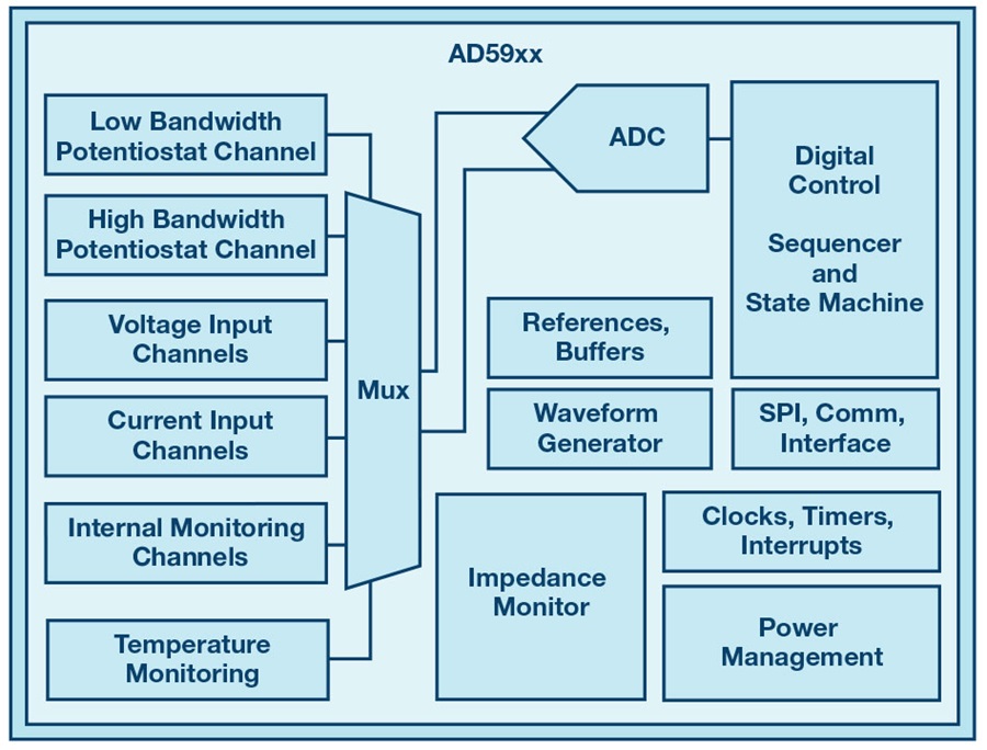

AD594x(图1)是一款多功能阻抗分析仪,专为医疗和工业类应用量身定制。该模拟前端完全可配置,可以进行修改以支持各种不同的用例,包括皮肤电活动(EDA)或皮肤电反应(GSR)、身体阻抗分析、水分测量和生化测量。本文重点介绍与医疗相关的应用,但AD594x也可用于工业应用,如有毒气体分析、PH值测 量、电导率或水质测量。
图1. AD594x的高级功能框图

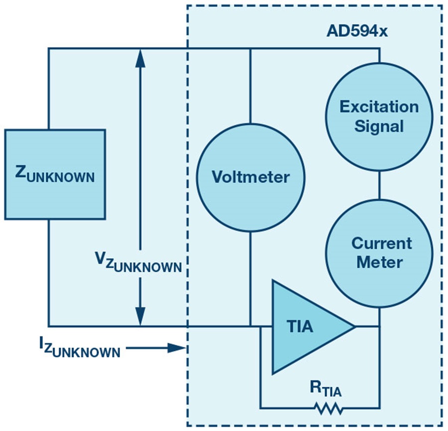

相对阻抗(或阻抗的变化值)可以直接采用2线测量法来测量。一个目标应用是通过皮肤电活动或皮肤电反应监测压力或心理健康。精神状态或压力监测非常重要,因为随着时间的推移,压力可能导致慢性疾病,如糖尿病、心脏病或癌症。在精神状态改变期间或当人们变得紧张时,人体的交感神经系统激活皮肤中的汗腺。这种效应会增加皮肤导电性,从而使阻抗下降。
皮肤阻抗监测采用伏安法测量。在未知阻抗(本例中为皮肤)上施加激励信号,并测量阻抗两端的电压。然后测量通过未知阻抗的电流。对ADC结果执行DFT计算以得到阻抗的变化变化值。图2显示了EDA或GSR的整体测量原理。该测量的激励信号频率接近直流。建议使用低频激励(而非直流电压)进行测量,以防止电极极化并消除对人体组织的伤害。通常,最大激励信号频率可达200 Hz,因为较高的频率可穿透进入人体,而不会仅测量皮肤表面。将电极在人体上的某些位置,电导率会随着 人的情绪或精神状态变化而变化。
图2. EDA或GSR的测量原理
阻抗变化与精神压力之间的关系并没有直接公式,因此该测量通常与心率和/或心率变异性等其他测量并行进行。需要开发一种算法来将各种测量结果转化为心理压力水平。将EDA/GSR技术用于压力监测需要连续的全天候测量,AD594x就是为此而专门设计的。输出数据速率为4 Hz时,功耗<80 μA。EDA/GSR测量也 可以用于睡眠分析等应用。

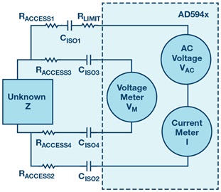

在医疗应用中,经常将阻抗测量用于生物阻抗分析(BIA)。BIA是一种4线阻抗测量,可用于需要绝对精度的应用。AD594x接收带宽高达50 kHz且信噪比(SNR)为100 dB。最常见的4线BIA应用之一是人体成分测量,以测量去脂体重。此外,这种设置也可用于监测人体内的含水量或通过生物阻抗谱测量心脏行为。其测 量原理都是一样的,但是我们可以通过改变交流激励频率和电极在人体的位置来实现不同的应用。图3显示了4线测量法的原理。此设置中的未知量Z代表人体。对人体施加交流激励电压,在此之上叠加一合适的共模电压并用电压表测量,利用高速跨阻放大器测量响应电流。最终阻抗可通过下式计算: Z = VCOMMON/I。
图3. 用于人体阻抗分析的4线测量
在图3的功能框图中,可以看到阻抗通过电阻和电容与测量前端隔离。电阻限制了可流过人体的最大电流。 CISO确保在电极与地或其他电极之间不会产生直流信号。这是满足医疗安全标准 (如IEC 60601)的要求之一。
如前所述,人体上的电极位置和激励频率将代表所执行的测量。低至几百赫兹的低频电流只停留在皮肤表面,而较高频率的电流则会深入人体内部。对于一个健康人来说,水约占其总体重的60%。人体水分的三分之一是细胞外液(ECF),而其余部分位于细胞结构内(细胞间液)。鉴于细胞结构的电模型,高 达50 kHz的交流电流可进行细胞外液测量。更高频率的电流则穿透细胞,从而可以测量细胞间液。根据电极位置、激励频率和用于解译阻抗测量的算法,可以确定人体的组成成分,例如总体脂百分比或人体含水量(测量脱水)。AD594x能够支持所有这些应用。在某些应用中,采用单频激励,而在其他应用中则 采用多个频率或频率扫描。另外,测量的频次可以不同。对于人体组成成分,通常每天测量一次或每周测量一次;对于人体脱水监测,通常需要连续测量。对于连续测量而言,功耗非常关键,因此AD594x的灵活性在这里具有巨大的优势。

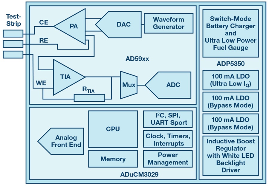

AD594x的另一个应用是生化分析。该技术将电流/恒电位仪类型的测量应用于传感器上,此传感器可作为一个典型电化学电池的模型。传感器通常是带有试剂的测试条,在传感器上放置待测材料的样本。任何可被氧化或被还原的分析物都可能拿来做电流测量。在医疗应用中,可以对各种人体液体样品(如血 液、尿液或唾液)进行分析。该系统需要一个(可编程)电流源和恒电位仪放大器。电流测量最简单的方式是通过在传感器上施加一个阶跃响应电压来引起化学反应。使用跨阻放大器,测量得到的电流可以代表反应的强度。除了前述的2线技术,AD594x还能支持3线和4线电流测量技术。
测量技术都是都是一样的,测试条决定了可测量的样本。血糖测量是最常用的一种,它通常用于糖尿病患者的生化测量。在3线配置中,电化学电池由发生反应的工作电极(WE)、保持恒定电位的参比电极(RE)和提供反应电流的对电极(CE)组成。图4显示了该配置的功能框图。
图4. 3线生化分析仪的功能框图
恒电位仪在WE和RE之间提供所需的电池电位 VCELL 并测量WE和 CE之间的反应电流。血糖检测有一种趋势是从按需检测转向使 用连续血糖监测(CGM)。测量仪持续测量血糖浓度并将数据发送到胰岛素泵。然后泵将所需剂量的胰岛素注射到体内。这种人工胰腺技术改善了糖尿病患者的生活。不再需要专人整日观察血糖水平,该系统可以完全独立运行,无需任何人为干预。AD594x非常适合此应用,因为它具有非常高的精度和超低功耗,并且可以执行所有必需的安全检查。图4中的系统具有三个主要功能:生化AFE、微控制器和专用电源管理芯片。

AD594x是一款高精度模拟前端(AFE),专为基于电化学的测量技术而设计,如电流、伏安和阻抗测量。该前端具有超低功耗模式,支持便携式和电池供电系统。与此同时,该芯片还能够支持高性能和基于诊断的应用,这些应用主要用于临床和实验室环境中。
AD594x围绕三个主要模块而设计:输入接收信号链、波形发生器和发送通道,以及用于测量复阻抗的带有离散傅里叶变换(DFT)引擎的时序控制器。根据不同应用,激励回路及其接收通道可以进行不同配置。对于要求传感器激励信号频率从直流变化到200 Hz的应用,可以使用低功耗DAC和低噪声恒电位仪放大 器。对于需要更高激励频率(高达200kHz)的应用,可使用集成的高速DAC。DAC可以生成正弦曲线和梯形激励波形。所有模式(低功耗或高速)均已集成了专用跨阻放大器。每种模式均具有一个可编程跨阻放大器,支持连接到AFE的各种传感器。TIA的输出可多路复用到输入接收通道的第二级。此时,还可以 测量辅助通道,例如外部电压和电流或内部诊断信号(如电源电压、芯片温度或基准电压源)。该多路复用器可用作通道选择器,其输出通过缓冲器、可编程增益放大器和抗混叠滤波器连接到一个16位、800 kSPS逐次逼近寄存器(SAR) ADC。
