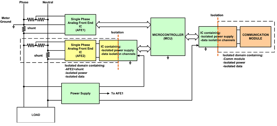

芯片级变压器也可以用在隔离式DC-DC转换器中,从而将数据和电源隔离集成到单个封装中。iCoupler 产品就有这种能力,isoPower® 隔离式DC-DC转换器可集成到隔离式数据通道所在的同一薄型表贴封装中。考虑上例中的零线电流检测。传统上使用电流互感器,因为它本身能够提供隔离,但电流互感器必须为直流兼容型以免饱和,这会提高其成本。此外,它还会引入相位延迟,相位延迟随频率成分不同而异,因此难以在整个频谱范围内进行补偿。分流电阻具有明显的优势。不仅价格低廉,不受外部交流或直流磁场的影响,而且与用于检测相电流的分流电阻具有相同的特性。然而,分流电阻本身不具隔离性。使用集成DC-DC转换器和隔离数据通道的数字隔离器可以解决这一问题。这样就产生一种新的单相防窃电智能电表结构(图2)。
图2. IC内置芯片级变压器的单相防窃电智能电表
新结构利用AFE1测量从线路电流获得的电气量,利用AFE2测量从零线电流获得的电气量。两个电流均利用不受外部磁场影响的分流电阻测量,从而消除窃电之忧。AFE2利用一个IC接收功率,该IC包含一个基于数字隔离器的隔离电源。它利用嵌入同一IC并采用相同技术的隔离数据通道与MCU通信。

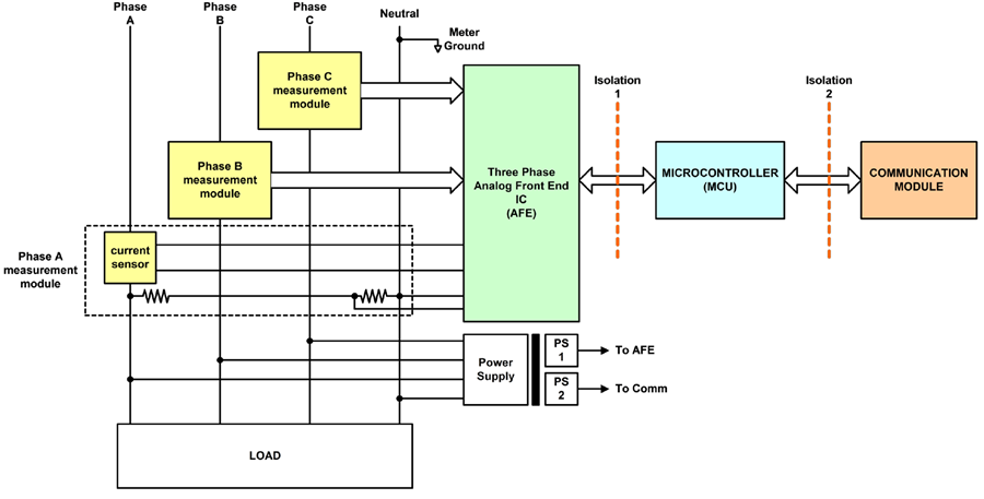

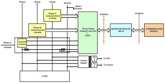

三相智能电表
对于三相智能电表(图3),可以采用同样的方法。在传统的四线系统中,零线被选作电表AFE的接地参考。相电流利用电流互感器测量。电源利用所有三相创建两个电源域:一个为AFE供电,一个为通信模块供电,电源必须进行隔离以保证安全。MCU可以置于任一电源域中,因此AFE与MCU之间(隔离1)或MCU与通信模块之间(隔离2)都存在一个隔离栅。
图3. 三相智能电表

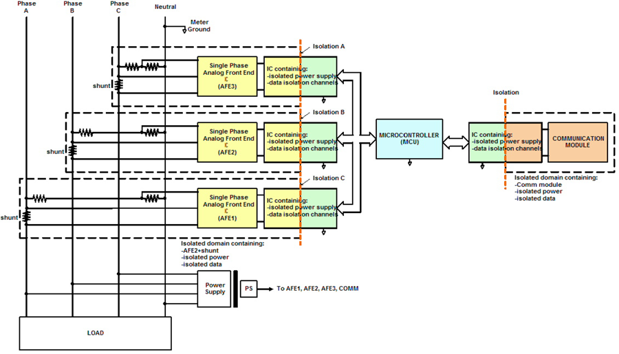

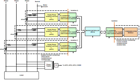

类似于单相防窃电电表所采用的方法,利用数字隔离技术,可以将电流传感器替换为使用分流电阻的隔离模块,通信模块可以利用包含隔离电源和数据通道(可通过隔离栅通信)的IC供电并与MCU通信(图4)。
图4. IC内置芯片级变压器的三相智能电表
