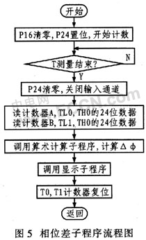

  频率测量可先测周期T,然后根据公式f=1/T算出频率,这种方法为间接测量。根据测频的误差分析,在f较低场合,f越低T越大。计数器得数N也越大,±1误差对测量结果的影响减小。具体实现方法是被测信号(正弦)经整形电路后成为方波,用于控制主门的通断,在此期间(一个周期T)外部时标信号TS通过主门,用计数器累计时标脉冲个数。被测信号周期T=NTS,其中TS为时标脉冲周期,N为被测信号一个周期之内累计时的标脉冲个数。相位差△φ对应的时间=N1TS,则△φ=(△T/T)×360°。图1给出f、△φ测量系统框图。

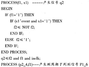

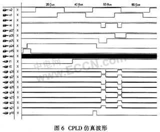

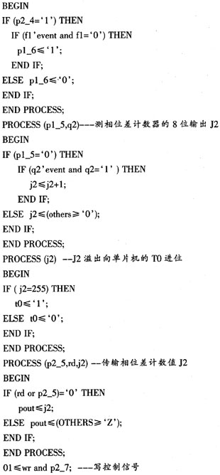

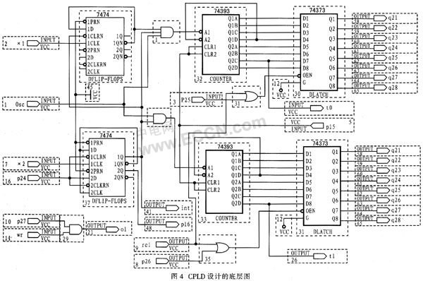

  两个频率相同而相位不同的正弦信号u1=Asinwt和u2=Asinw (t+△T)分别送人比较器整形后得到两个方波信号X1、X2。其中X2送入双D触发器的1CLK端,得到图2中的QB波形;同理,利用X1可得到QA波形。最后将QB和QA送人与门74LS11,QB×QA相与得到时间差脉冲△T,△T与相位差对应(△φ=w△T)。

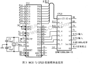

  3硬件电路设计
