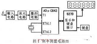

频率测量电路如图l所示。ADμC834内有2个可编程的定时器/计数器,其中用定时器/计数器0作为1 s定时,在1 s时间内,定时器/计数器1采集由T1端输入的脉冲。定时器0定时开始时,相当于闸门打开,通过定时器1对输入的被测信号频率为fX的脉冲进行计数,当1 s定时完成,即闸门关闭,计数结束,这时计数值等于被测信号的频率fX,再将二进制值计数结果转换成BCD码频率值,并进行个、十、百位调整后,存人显示缓冲区,作为LED显示电路进行译码及扫描控制等操作。

在测量电路中,为了控制系统的工作状态,通常需要向系统输入参数和控制命令。而参数和控制命令的输入一般由键盘完成。8279是一种专用的可编程键盘、显示接口器件。选用该器件可方便地实现键盘输入和LED显示控制。8279与单片机的连接见图1.8279内部设置有消除触头抖动和串键的逻辑电路,同时8279还具有LED动态显示接口功能。但是8279与LED显示器和译码输出的LED位控制信号输出电流小,不足以驱动LED,必须接入驱动电路。

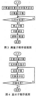

该控制系统采用模块设计,即通过对总体的分析来定义各模块的设计要求和界面。各功能模块只有一个入口和一个出口,且各模块间相对独立,从而避免了某功能模块出现异常,导致整个系统瘫痪,并且要统一管理公用变量定义。系统软件设计由主程序、测量子程序、显示子程序、键盘子程序、掉电保护与系统复位子程序等组成。下面给出了主程序流程图如图2所示,测量子程序流程图如图3所示,显示子程序流程图分别如图4所示。
其中,主程序主要完成复位相应的存储单元及初始化,设置中断及调用子程序;
测量子程序是利用定时器0产生约1 s的定时中断,中断结束时采集定时器1的数据,并将数据存入相应存储单元;
显示子程序完成打开相应的位,调用相应的段码送显示器。
