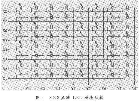

控制电路由 AT89C51 单片机作控制器,显示屏由 4 个 16×16 点阵 LED 模块组成,每个 16×16 点阵 LED 模块由 4 个 8×8 点阵 LED 模块组成,用户可根据需要扩展增加任意多个 16×16 点阵 LED 模块。8×8 点阵 LED 模块结构如图 1 所示,共 8 行 8 列,每个发光二极管放置在行线和列线的交叉点上,共 64 个发光二极管。当某一列为高电平,某一行为低电平时,则对应的发光二极管点亮。

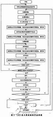

根据以上电路设计及工作原理,绘制出本电路的控制程序流程图。按程序流程图编写出控制程序,用 Wave 或 Keil 软件调试通过后,产生目标代码文件。
