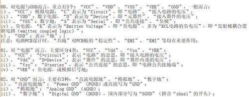

1、电源与地详细介绍
对“PCB”而言,对“电源与地 GND”的区分,个人目前接触的种类有限,详细列举如下图所示:
首先,电源与 GND 而言,重点有 5 个,即:“VCC”、“VDD”、“VSS”、“VEE”、“GND”,详解如下:
i)、“VCC”:模拟电源,“C”表示为“Circuit”,即“电路”、“接入电路的电压”;
ii)、“VDD”:数字电源,“D”表示为“Device”,即“元器件”、“接入器件的电压”;
iii)、“VSS”:数字地,“S”表示为“Serial”,即“公共连接”、“负极”;
iv)、负电源,“E”表示为“Emitter Voltage”,即“负电源”,多为“ECL 电路的负电压”,即“发射极耦合逻辑电路(emitter coupled logic)”;
v)、“GND”:表示“地”;
其次,“电源”而言,主要区分 4 类:“VCC”、“Vdd”、“Vss”、“VEE”:
i)、“VCC”:“C=circuit”,表示“电路”的意思,即“接入电路的电压”;
ii)、“Vdd”:“D=Device”,表示“器件”的意思,即“器件内部的电压”;
iii)、“Vss”:“S=series”,表示“公共连接”的意思,即“电路公共接地端”;
iv)、“VEE”:负电源,或模拟信号地;
再次,对“GND”而言:主要有 3 种:“直流电源地”、“模拟地”、“数字地”:
i)、“直流电源地”:“Power GND”(PGND)或直接写为“GND”;
ii)、“模拟地”:“Analog GND”(AGND);
iii)、“数字地”:“Digital GND”(DGND),国内部分写为“SGND”(拼音“shuzi”的开头);
