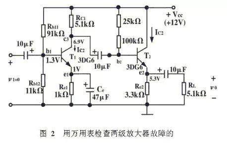

(2)用万用表检查静态工作点:电子电路的供电系统,半导体三极管、集成块的直流工作状态(包括元、器件引脚、电源电压)、线路中的电阻值等都可用万用表测定。当测得值与正常值相差较大时,经过分析可找到故障。
顺便指出,静态工作点也可以用示波器“DC”输入方式测定。用示波器的优点是:内阻高,能同时看到直流工作状态和被测点上的信号波形以及可能存在的干扰信号及噪声电压等,更有利于分析故障。

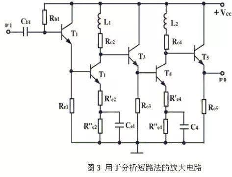

(7)短路法:就是采取临时性短接一部分电路来寻找故障的方法。短路法对检查断路性故障最有效。但要注意对电源(电路)是不能采用短路法的。
