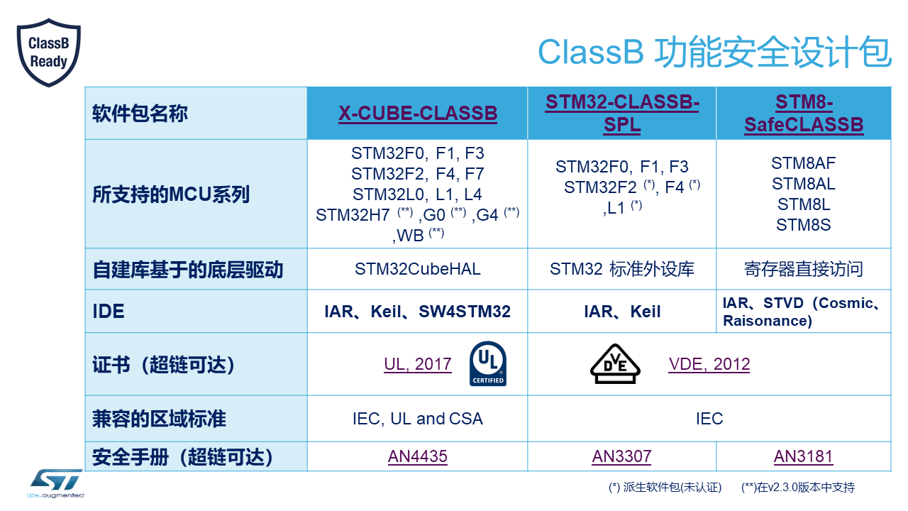

(1)ClassB功能安全设计包
如上表所列,ClassB功能安全设计包有三个:
- X-CUBE-CLASSB,基于STM32CubeHAL驱动,支持表中列出的所有STM32 MCU系列。其中STM32H7 ,G0 ,G4 ,WB 在v2.3.0版本中支持,其他的系列在v2.2.0版本中支持。X-CUBE-CLASSB中的自检库通过UL认证,同时符合IEC/UL/CSA 60730-1和60335-1标准;
- STM32-CLASSB-SPL, 基于STM32标准外设库,STM32F0,F1,F3这三个系列提供认证过的软件库,STM32F2,F4,L1的软件库由前三个派生而来;
- STM8-SafeCLASSB,针对STM8的产品。
其中STM32-CLASSB-SPL和STM8-SafeCLASSB中的自检库都通过了VDE认证,符合IEC60730-1和60335-1标准。

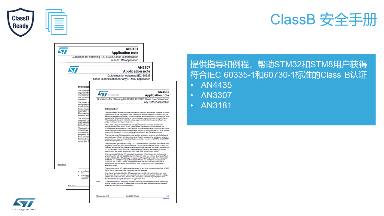

(2)ClassB安全手册
前面提到的三个ClassB 功能安全设计包,分别各对应一个应用笔记,为STM32和STM8用户使用其中的软件库提供指导和说明。

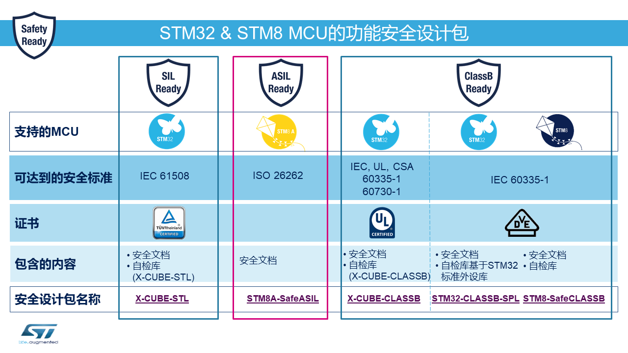

STM32和STM8 MCU的功能安全设计包
从上面这张图,我们可以看到所有STM32和STM8 MCU的功能安全设计包的支持情况。以上所有的功能安全自检库都符合MISRA-C规范。

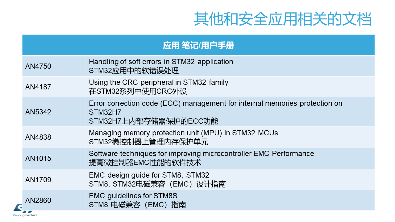

应用笔记
除了前面提到的安全手册和软件包用户指南以外,还有一些应用笔记在开发安全相关代码时可以参考。例如AN4750中就针对STM32应用中的软错误(可恢复的随机失效)的处理方法进行了详细说明。AN4187,AN5342,AN4838分别对STM32微控制器的CRC, 存储器ECC保护功能和MPU进行了说明。设备运行环境的电磁干扰也会造成随机的硬件故障,所以我们在设计硬件时需要尽可能提高设备的电磁兼容性,关于这部分可以参考AN1015,AN1709和AN2860这三篇应用笔记。

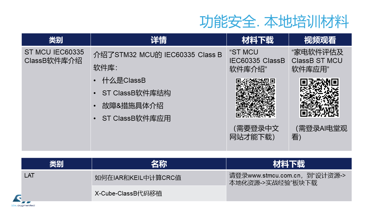

本期总结
本文我们主要给大家介绍了关于功能安全,ST为开发者提供了什么资源。如果大家想了解具体实施的细节,除了前面提到的这些英文资料外,我们还有一个中文的关于STM32 ClassB软件库的培训材料,大家可以到www.stmcu.com.cn中文网站下载,或者登陆AI电堂观看视频。
另外还有两篇我们本地FAE写的实战经验(LAT),一篇是针对大家经常会遇到的如何在IAR和KEIL中计算程序的CRC值的问题,一篇是关于如何将X-CUBE-CLASSB的代码移植到客户自己的工程中去。这两篇文档也可以在我们的中文官网下载到。
