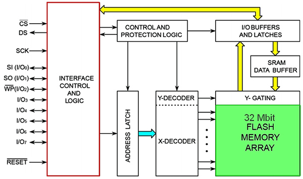

Adesto 的 ATXP032-CCUE-T 是一款 32 Mbit 八通道闪存芯片,八条数据线路支持双通道传输速率 (DTR) 模式下数据传输高达 266 MB/s,远高于片上微控制器闪存。该闪存由 1.8 V 单电源供电,典型八线模式待机电流为 35 µA,支持的最高 SPI 时钟速度为 133 MHz。
Adesto 的 ATXP032-CCUE-T 闪存原理图图 2:Adesto 的 ATXP032-CCUE-T 闪存使用八线 SPI(I/O0 至 I/O7)与微控制器连接。SRAM 写数据缓冲区可提高写入闪存操作的性能。(图片来源:Adesto Technologies)
在有效读取闪存期间,ATXP32 电流消耗为 142 µA/MHz,外加 1 mA 电流开销(典型值)。八线模式下,最高 SPI 时钟速度为 133 MHz,电流消耗仅为 19.9 mA。
此外,ATXP032-CCUE-T 还支持标准 SPI 模式 0 和 3,以及四线 SPI 模式。256 字节的安全寄存器包含 128 字节出厂设置的唯一标识符,以及 128 字节的一次性可编程 (OTP) 存储器,后者可用于存储以太网介质访问控制 (MAC) 地址或安全密钥等设备信息。
ATXP032-CCUE-T 的存储器布局值得注意,共分为四个存储体,单个容量为 8 Mbit。内部逻辑已预先配置,因此主机微控制器可在某个存储体中执行代码,而在另一个存储体中编程或擦除。这项操作对主机微控制器是透明的,无需特殊配置设置。
此外,ATXP032-CCUE-T 还有三个状态和控制寄存器,可用于配置低功耗模式等器件工作参数,启用或禁止 DTR 模式,以及设置标准、四线或八线 SPI 模式(默认为标准 SPI)。通过读取状态寄存器,可以指示编程或擦除操作状态、低功耗状态,以及是否有任何存储器设置为写保护。

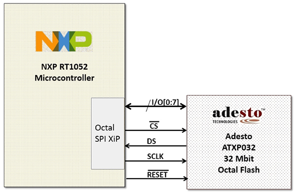

将 RT1052 与 ATXP032-CCUE-T 连接在一起相当简单(图 3)。上电后,RT1052 开始在 96 KB 的片上引导 ROM 中执行代码。引导 ROM 读取 14 个引导模式配置引脚的状态,这些引脚可用于选择 RT1052 多个外部存储器接口之一以连接程序存储器。可选接口包括外部 eMMC 卡、micro SD 卡、常规外部并行接口和 SPI XiP(本例中使用 Adesto 的 ATXP032-CCUE-T)。
NXP RT1052 无闪存微控制器与 Adesto ATXP032-CCUE-T 示意图图 3:NXP RT1052 无闪存微控制器具有八线 SPI XiP 接口,可轻松连接 Adesto ATXP032-CCUE-T。八线 SPI XiP 接口的操作对 Arm 内核是透明的。(图片来源:Digi-Key Electronics)
RT1052 引导选项还包括从 USB OTG 或 UART 下载代码并由 SRAM 执行。此外,在制造过程中,也可通过熔断 RT1052 的内部保险丝来设置引导模式选项,而非使用引导模式配置引脚。只要 RT1052 的引导 ROM 启用八线 SPI XiP 接口用于程序存储器执行,程序就会立即执行。接着,Arm 内核会从 Adesto ATXP032-CCUE-T 执行固件,其方式与从外部并行闪存设备或内部闪存相同。
由于涉及高速数据传输,八通道串行闪存应放置在印刷电路板上尽可能靠近微控制器八线 SPI XiP 端口的地方。为了减少干扰,印制线长度不应超过 120 mm。与时钟信号的距离应至少是印刷电路板印制线宽度的三倍,并且远离其他信号以避免干扰。I/O[0:7] 双向数据信号间距应保持在 10 mm 以内,以避免偏移。
