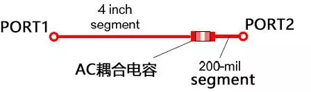

这里拿一个项目中常遇到典型的通路来分析。
图1:AC耦合电容典型通路

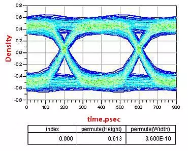

在低速电路设计中,这颗电容可以等效成理想电容。而在高频电路中,由于寄生电感的存在以及板材造成的阻抗不连续性,实际上这颗电容不能看作是理想电容。这里信号频率2.5G,通道长度4000mil,AC耦合电容的位置分别在距离发送端和接收端200mil的位置。我们看一下仿真出的眼图的变化。
图2:AC耦合电容靠近发送端的眼图
图3:AC耦合电容靠近接收端的眼图
显然,这颗AC耦合电容靠近接收端的时候信号的完整性要好于放在发送端。我的理解是这样的,非理想电容器阻抗不连续,信号经过通道衰减后反射的能量会小于直接反射的能量,所以绝大多数串行链路要求这颗AC耦合电容放在接收端。但也有例外,笔者之前做板对板连接时遇到过这个问题,查PCIE规范发现如果是两个板通常放置在发送端上,此时还利用到了AC耦合电容的另外一个作用——过压保护。比如说SATA,所以通常要求靠近连接器放置。

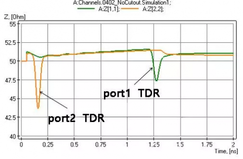

通过仿真对比一下ROGERS板材做精确隔层处理前后的信号完整性。
图5:做隔层处理前的TDR
图6:做隔层处理后的TDR
图5图6对比,发现未处理之前阻抗的跳跃很明显,隔层处理后的阻抗改善很多,几乎没有任何阶跃与不连续。
