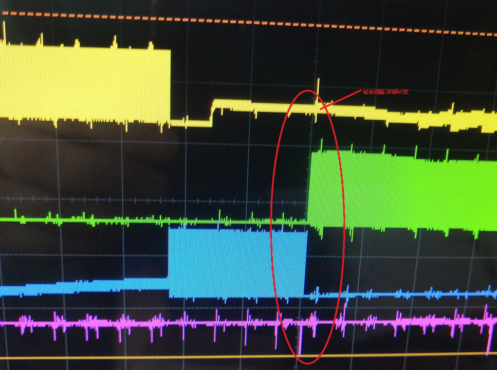

STSPIN3201电机控制板STEVAL-SPIN3202,用STEVAL-SPIN3202例程进行运行控制进,对其进行刹车处理,强停,但对指定的相位PWM输出低,设定:
        sConfig.Pulse = 0;
        HAL_TIM_PWM_ConfigChannel(&HF_TIMx,&sCongih,BSP_SIP_HG_TIMx_CH3);
        HAL_TIM_PWM_Start(&HF_TIMx,BAP_SIP_HF_TIMx_CH3);
        HAL_TIMx_PWMN_Start(&HF_TIMx,BAP_SIP_HF_TIMx_CH3);
        HF_TIMx_Instance->CCER = TIM_CCER_CC3R|TIM_CCER_CC3NE;
设定后对应相位无法输出低电平,或输出一个PWM下一个PWM直接转高阻态?????
有高手!望指点!!!!!

图片挂了;
先把PWM口设置为普通IO,再控制刹车;
正常启动前,再设回PWM输出;
(1 )

图片就挂掉了?
