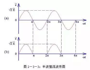

半波整流电路见图2-3-2。其中B1是电源变压器,D1是整流二极管,R1是负载。B1次级是一个方向和大小随时间变化的正弦波电压,波形如图 2-3-3(a)所示。0~π期间是这个电压的正半周,这时B1次级上端为正下端为负,二极管D1正向导通,电源电压加到负载R1上,负载R1中有电流通过;π~2π期间是这个电压的负半周,这时B1次级上端为负下端为正,二极管D1反向截止,没有电压加到负载R1上,负载R1中没有电流通过。在 2π~3π、3π~4π等后续周期中重复上述过程,这样电源负半周的波形被“削”掉,得到一个单一方向的电压,波形如图2-3-3(b)所示。由于这样得到的电压波形大小还是随时间变化,我们称其为脉动直流。
设B1次级电压为E,理想状态下负载R1两端的电压可用下面的公式求出:
整流二极管D1承受的反向峰值电压为:
由于半波整流电路只利用电源的正半周,电源的利用效率非常低,所以半波整流电路仅在高电压、小电流等少数情况下使用,一般电源电路中很少使用。

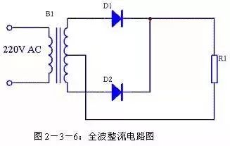

(2)全波整流电路

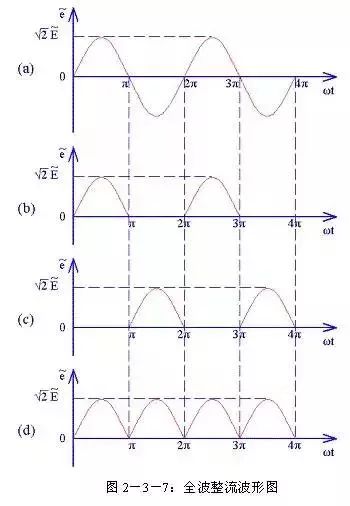

由于半波整流电路的效率较低,于是人们很自然的想到将电源的负半周也利用起来,这样就有了全波整流电路。全波整流电路图见图2-3-6。相对半波整流电路,全波整流电路多用了一个整流二极管D2,变压器B1的次级也增加了一个中心抽头。这个电路实质上是将两个半波整流电路组合到一起。在0~π期间B1次级上端为正下端为负,D1正向导通,电源电压加到R1上,R1两端的电压上端为正下端为负,其波形如图2-3-7(b)所示,其电流流向如图2-3-8所示;在π~2π期间B1次级上端为负下端为正,D2正向导通,电源电压加到R1上,R1两端的电压还是上端为正下端为负,其波形如图2-3-7(c)所示,其电流流向如图2-3-9所示。在2π~3π、3π~4π等后续周期中重复上述过程,这样电源正负两个半周的电压经过D1、D2整流后分别加到R1两端,R1上得到的电压总是上正下负,其波形如图2-3-7(d)所示。
整流二极管D1和D2承受的反向峰值电压为:
全波整流电路每个整流二极管上流过的电流只是负载电流的一半,比半波整流小一倍。

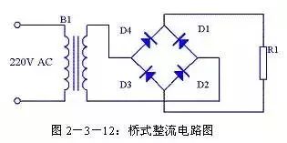

(3)桥式整流电路
由于全波整流电路需要特制的变压器,制作起来比较麻烦,于是出现了一种桥式整流电路。这种整流电路使用普通的变压器,但是比全波整流多用了两个整流二极管。由于四个整流二极管连接成电桥形式,所以称这种整流电路为桥式整流电路。

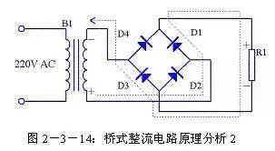

由图2-3-13可以看出在电源正半周时,B1次级上端为正,下端为负,整流二极管D4和D2导通,电流由变压器B1次级上端经过D4、R1、D2回到变压器B1次级下端;由图2-3-14可以看出在电源负半周时,B1次级下端为正,上端为负,整流二极管D1和D3导通,电流由变压器B1次级下端经过 D1、R1、D3回到变压器B1次级上端。R1两端的电压始终是上正下负,其波形与全波整流时一致。

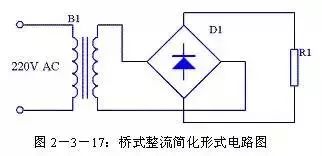

桥式整流电路每个整流二极管上流过的电流是负载电流的一半,与全波整流相同。通常情况下桥式整流电路都简化成图2-3-17的形式。

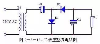

(4)倍压整流电路

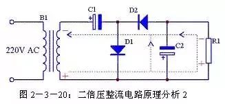

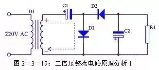

前面介绍的三种整流电路输出电压都小于输入交流电压的有效值,如果需要输出电压大于输入交流电压有效值时可以采用倍压电路,见图2-3-18。由图 2-3-19可知,在电源的正半周,变压器B1次级上端为正下端为负,D1导通,D2截止,C1通过D1充电,充电后C1两端电压接近B1次级电压峰值,方向为左端正右端负;由图2-3-20可知,在电源的负半周,变压器B1次级上端为负下端为正,D1截止,D2导通,C2通过D1充电,充电后C2两端电压接近C1两端电压与B1次级电压峰值之和,方向为下端正上端负。由于负载R1与C1并联,当R1足够大时,R1两端的电压即为接近2倍B1次级电压。

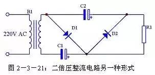

二倍压整流电路还有另外一种形式的画法,见图2-3-21,其原理与图2-3-18完全一致,只是表现形式不一样。

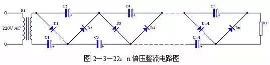

二倍压电路还可以很容易的扩展为n倍压电路,具体电路见图2-3-22。

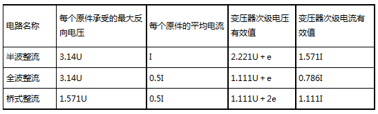

(1)常用整流电路性能对照
注:U为负载两端电压值;I为负载上电流值;e为整流二极管压降,一般取0.7V。

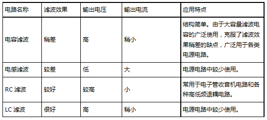

(2)常用无源滤波电路性能对照

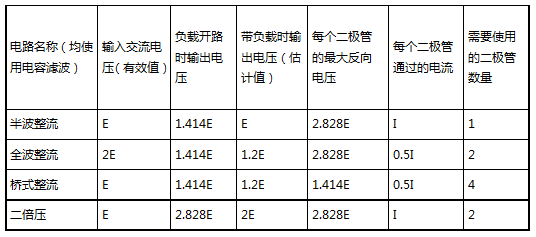

(4)常用整流滤波电路计算表
