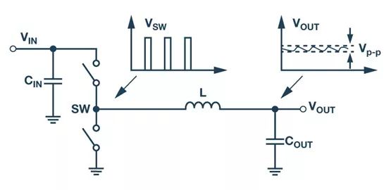

图1所示为典型的降压稳压器。两个开关交替接通和断开,因此SW节点电压VSW是一个理想的方波,此特性进而传递到占空比和输入电压。VSWVSW可以用下面的公式表示:
图1. 降压稳压器拓扑
其中:
VIN为输入电压。D为占空比;对于降压稳压器,其等于 VOUT/VIN

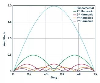

VIN 确定后,The VSW基波和谐波成分仅取决于占空比。图2显示了与占空比相关的 VSW基波和谐波幅度。当占空比接近一半时,纹波幅度以基波为主。
图2. 降压稳压器 VSWW幅度与占空比的关系

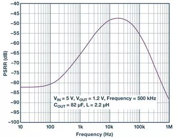

根据图9所示的降压小信号图,降压PSRR可以表示如下:
图9. 从输入电压到输出的电流模式降压小信号图。
其中:
将信号模式计算与仿真结果进行比较。小信号模式是有效的,与仿真结果一致。
T开关稳压器的PSRR性能取决于低频范围内的环路增益性能。开关稳压器的固有LC滤波器可以抑制中频范围(100Hz至10MHz)内的输入噪声。此范围内的抑制性能比LDO PSRR好得多。因此,开关稳压器具有理想的PSRR性能,因为其在低频时具有高环路增益,而固有LC滤波器会影响中频范围。
图10. 采用降压小信号模式的PSRR计算结果
图11. SIMPLIS模式的PSRR仿真
