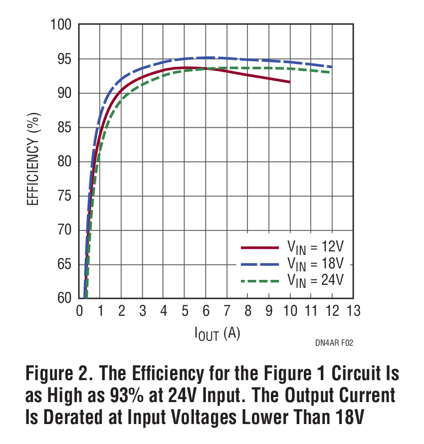

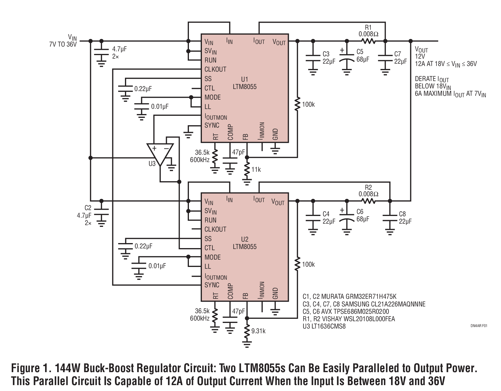

可容易地并联多个 LTM8055 以提升输出功率能力。图 1 示出了一款 12V 输出稳压器,其由两个并联的 LTM8055 (一个 CV 主控稳压器 U1 和一个 CC 从属稳压器 U2) 组成,能够在输入介于 18V 和 36V 之间时提供 12A 的输出电流。如图 2 所示,图 1 中的电路在采用 24V 输入时的效率高达 93%。当输入电压低于 18V 时,输出电流会降额。
Figure 1. 144W Buck-Boost Regulator Circuit: Two LTM8055s Can Be Easily ParalleLEDto Output Power. This Parallel Circuit Is Capable of 12A of Output Current When the Input Is Between 18V and 36V

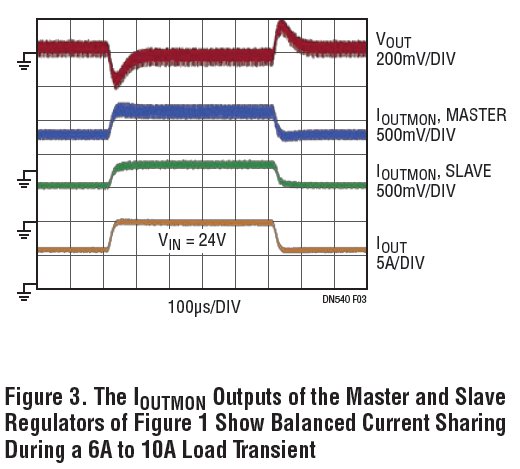

主控稳压器的 CV 操作和从属稳压器的 CC 操作确保了平衡的均流。IOUTMON 负责监视输出电流,而 CTL 引脚则设置电流源稳压器的输出电流。主控稳压器被设置为期望的输出电压,而从属稳压器则被设置在一个较高的输出电压,因为 LTM8055 一般调节的是电流而非电压。主控稳压器调节输出电压,而且其 IOUTMON 引脚连接至从属稳压器的 CTL 引脚,这强制 LTM8055 均等地分享负载电流。一个单位增益缓冲器允许主控稳压器的 IOUTMON 引脚驱动从属稳压器的 CTL 引脚。图 3 示出了图 1 中两个并联稳压器的负载均分,其中 IOUTMON 输出在 6A 至 10A 的负载瞬变测试期间保持相等。
通过简单地把 U1 的 CLKOUT 连接至 U2 的 SYNC 引脚,可实现两个开关周期的 180° 异相同步。异相同步可减小输入和输出端上所需的电容。同步能够防止可能由 LTM8055 之间的某种随机开关周期关系而引起的任何拍频噪声。
通过采用单个单位增益缓冲器把主控稳压器的 IOUTMON 引脚连接至从属稳压器的 CTL 引脚,可以并联两个以上的 LTM8055。为了实现正确的通道交错,或许需要采用一个具有两相或更多相的外部时钟发生器。
