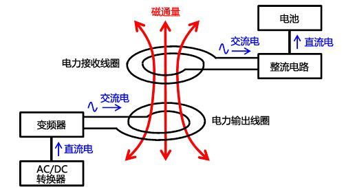

A所谓无线充电,正如其名字一样是通过无线的方式来达到电力传输的技术。与常规的把电源线连接到手机上充电的方式不同,它只需将手机直接放在充电台上就能进行充电了。
图1所示、「充电器(电力输出侧)的线圈中流过交流电而发生磁通量,该磁通量和智能手机(电力接收侧)的线圈相连接,流过感应电流。」利用这样的电磁感应原理进行充电。
图1无线充电图例

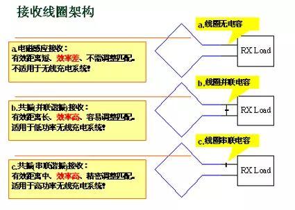

无线充电的方法在实验阶段有开发出很多方法,但目前唯一有机会量产商品化为线圈感应式。线圈感应式的原理很简单,是百年前就被发现物理现象,但过去长久以来这样的线圈感应只运用在绕线式的变压器中。早期就有人发现将绕线式的变压器的将“E”型铁心绕线后对向紧贴后接上市电就可以感应传电,但距离略为分开后感应效果就消失,这是因为在市电60Hz下,电磁波传递会随着距离增加能量快速衰退。在现今的应用中,由于装置本身需要有外壳包装,发射端加上接收端的外壳厚度至少从3mm起算,早期电动牙刷产品开发时就发现当距离拉开后需要将线圈上的操作频率提高才能让电力能传送的更远;在电磁波中有一个特性,就是频率越高的电磁波可以传送比较长的距离后能量衰减较低。后来RFID应用开始发展,主要就规划的三个频段LF低频(125~135KHz)、HF高频(13.56MHz)、UHF超高频(860~960MHz)可以使用,而这些频段也造就了目前无线电力系统在设计之初频率采用的参考点。早在10年前电动牙刷的无线充电就已经上市,当时的传送功率小、充电时间长,在现在的智能手持装置的耗电状况来看,当时的充电能量不敷使用所以10年来还无法实用化。但这几年来发展出新的技术可用较高的“共振”接收效率运作方式,由于这个技术较新所以各界的说法很多,但都是有一个很重要的特性,就是接收线圈上都会有配置电容来构成一个具有频率特性的接收天线,在特定的频率下可以得到较大的功率移转。这部份就跟早期的电磁感应不同,当距离拉开后依然就可以得到良好的电力传送效果。共振的原理非常简单,就跟钢琴调音师一样放不同水量的玻璃杯,在精准的调音下可以将某个玻璃杯透过共振将其振碎;但其它的文章都没有提到,若是没有经过专业钢琴调音师训练的一般人,可能永远也调不出可以让玻璃杯振碎的频率!这就是原理简单、实作困难。

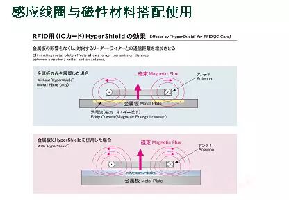

c.发射/接收的线圈与电容谐振组合:此部份为过去从未出现过的技术,由于无规则可循所以只能透过不断的尝试,另外未了阻绝多于的能量散到其它地方,于线圈的未感应侧都会家上磁性材料,这类的材料特性也是全新的应用。

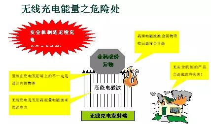

设计最艰难的部份在于安全
先前提到无线充电系统与电磁炉一样会发射电磁波能量,这有两大问题:
其一为当发射器上没有放目标充电装置时一样在发射能量,长时间下会造成能源的浪费,不符合现在产品节能的趋势。另外一个问题较严重,为当发射器上放的是金属异物,电磁波对其加热;这个状况轻则烧毁装置,重则发生火灾危其人员生命财产。所以无线充电系统若要上市销售,必需要有一个重要的功能即为“受电端目标物辨识”,当正确的目标物放置在发射器上才开始送电,若不是的话则不送电。用来侦测近距离装置的方法有很多,但在无线充电系统上有一个问题就是无法采用昂贵的零件来完成这个功能,记住目前设计的只是一个充电器,若成本太高的话市场会无法接受这个功能。而目前有两个实用的方法来完成这个功能: 1. 磁力激活:在受电端上装一个磁铁,当发射端感应到磁力后开始发送能量,这个方法简单有效,因为没有人会无意中放一个磁铁在发射器上让它烧毁。2.感应线圈上的资料传送:这是目前认为最安全的方法,与RFID的原理相同,利用两个线圈内的电力传送中,包含资料码一起传送;这个方法最安全也是最难完成的,因为感应线圈上有高能量的电力传输、另外还包含了系统的噪声与负载电流变化的干扰,如何有效的传送资料码是一大难题。

就无线充电产品看有三大关键组件,其中有控制电路板、感应线圈、磁性材料。
目前无线充电尚在起步阶段,市场预期接下来的二到三年会开始高度成长,而四年后将会变成品牌商品的标准备规格之一。这个市场的成长会牵动的产业链不只在电子产业,感应线圈需要精密治具生产这牵动的是机械工业,线圈上需要运用高效能电磁波屏蔽能力的磁性材料这牵动的是化学工业。所以一个产品的成长可以牵动三个产业链,因为这个产品并不是过去已经存在的产品,而是全新的类别全新的应用,相关的材料都要重新开发生产,对经营面来看这也是可以开发的新领域。
