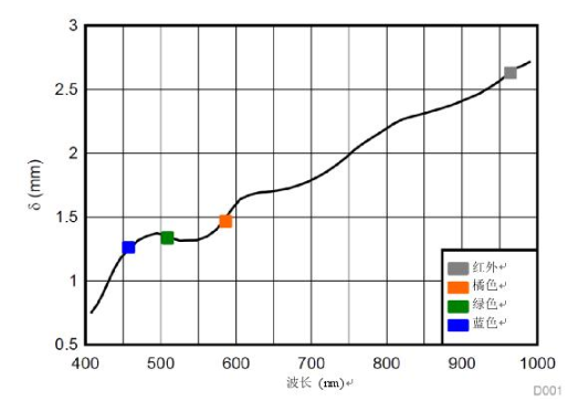

PPG信号易受运动伪影的影响,这取决于光源的波长。光吸收以及因此进入组织的穿透深度取决于波长。红外和近红外(NIR)等较长波长的吸收相对较低,可实现更深入的组织穿透。诸如绿色和蓝色等波长较短的光被黑色素强烈吸收;因此,进入组织的穿透深度相对较浅。因此,红色和近红外光PPG受制于伪影,而绿色和蓝色光PPG相对没有伪影。
图1所示为波长为400至1,000 nm的光信号的皮肤穿透深度。
多波长光学测量,实现传统的SpO2测量无法实现的功能
图1:显示一系列不同波长光源的光学穿透深度(δ)

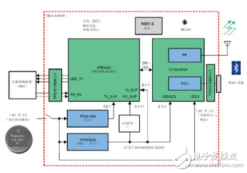

采用Bluetooth®5的多波长光学HRM和SpO2监控参考设计采用AFE4420单芯片生物传感前端,同时支持四个LED和四路时分多路复用光电探测器输入。它集成了灵活的LED驱动器和光电探测器的完整接收器链。
信号采集最多可在16相完成,且每相都可灵活分配LED和PD(参见图2)。它与CC2640R2FSimpleLink?蓝牙低功耗无线微控制器(MCU)通信,后者通过串行外设接口或I2C集成了Arm®Cortex®-M3和2.4-GHz射频(RF)收发器。该设计支持使用联合测试行为组织连接捕获有线数据,并通过Bluetooth 5将其发送捕获无线数据。
图2: 多波长光学HRM和SpO2监控参考设计框图
