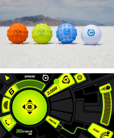

由 Orbotix 开发的 Sphero 球形机器人是市面上较吸引人的互连玩具之一(图 2)。 该公司在一个接近高尔夫球大小的透明塑料球内置入了一个完整的系统,该系统包括一个内部电池无线充电系统、一个基于 Cortex-M4 的微控制器(STMicroelectronics 提供)、一个 ARM 处理器(运行蓝牙堆栈协议)、一个 Texas Instruments 电机驱动器(控制电机)、一个 Bosch 陀螺仪传感器、多个彩色 LED 灯(允许用户改变 Sphero 球形机器人的颜色)以及一个 Amp’edRFd 提供的传统蓝牙无线接口。 第二代 Sphero 产品用智能蓝牙解决方案取代了传统蓝牙,将会降低功耗。 在充满电的状态下,Sphero 球在全加力游戏规则下可以玩一个小时,且其控制距离可达 100 英尺。
利用无线接口实现互连玩具的基本架构
图 2:Sphero2 是 Orbotix 公司开发的最新一代球形机器人,这款产品由通过低功耗蓝牙无线链路连接的 iOS 或 Android 智能手机或平板电脑控制(上图)。 用户界面简单,可下载到 Apple iOS 或 Android 智能手机,或平板电脑上(下图)。

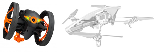

在如何运用智能手机或平板电脑实现新功能方面,由 Wowwee 和 Parrot 等公司推出的玩具机器人和无人飞机便是很好的实例。 例如,Parrot 的“Jumping Sumo”两轮玩具机器人配备嵌入式摄像头,能够通过 Wi-Fi 连接将视频内容传回智能手机或平板电脑(图 3 左)。 其中,Wi-Fi 连接也用于控制,用户可使机器人沿圆周滚动或跳跃,其跳跃高度超过 2.5 英尺并且在下落时能保持滚轮先接触地面。
Parrot 的 AR 无人机 Drone2.0 是一款配备高清摄像头的四螺旋桨设备,其摄像头能以 30 帧每秒的速度捕获 720p 视频内容,并利用 H.264 编码器进行视频编码(图 3 右)。 尽管可利用集成 WI-Fi 接口将视频内容发送回智能手机或平板电脑,但该系统还配备了 USB 插槽,方便用 U 盘在本地保存视频内容。 板载计算机/控制系统采用一个基于 1 GHz 32 位 ARM 的微控制器和一个 Texas Instruments TMS320DM64x 视频 DSP 芯片。
利用无线接口实现互连玩具的基本架构
图 3:Parrot 的跳跃机器人玩具 Jumping Sumo 可在空中的跳跃高度为 2.5 英尺,配备一个嵌入式摄像头,能通过 Wi-Fi 接口将视频内容传回智能手机或平板电脑(左图)。 AR 无人机 Drone2.0 Quadricopter 也是 Parrot 产品,具有精度极高的控制和自动稳定功能,能在飞行中捕获高清视频内容。 采用多个传感器提供稳定、定位、定向和地面速度数据。
Wi-Fi 接口提供 802.11b/g/n 和多传感器连接,具体包括三轴陀螺仪、加速计和磁力计(用于 GPS 定位)、压力传感器和超声波传感器(用于海拔高度测量)。 另一个低分辨率摄像机 (QVGA) 以 60 帧每秒的速度捕获图像,以协助测量地面速度。 这款无人机由四个转速达 28,500 RPM 的无刷电机提供升力,每个电机由 Atmel 8- MIPS AVR 系列 CPU 控制。 采用一个 1000 mAH 可充电锂聚合物电池提供电源。 Apple 应用商店提供一款名为 AR.Free Flight 免费软件应用,能够让 iPhone、iPod Touch 或 iPad 控制这款无人机。
