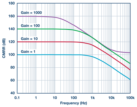

注意:并非所有仪表放大器的CMRR都随增益提高而提高,某些仪表放大器的CMRR在较大增益时会逐渐降低。换言之,假设一个仪表放大器的CMRR为120 dB,当增益提高20 dB时,CMRR可能仅提高到130 dB。我们把这种效应称为"CMRR压缩"。然而,我们看到AD8422的CMRR提高到160 dB,没有压缩。朋友们,这样的CMRR性能是非常稀有的。
Figure 2. AD8422 CMRR vs. frequency
图2.AD8422 CMRR与频率的关系。
