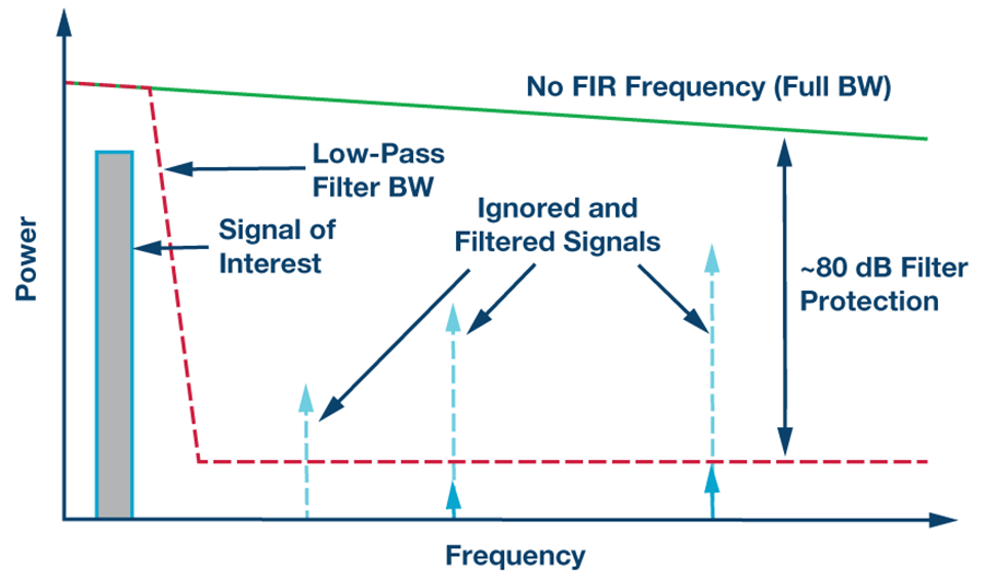

抽取与有限脉冲响应(FIR)滤波器配合使用,是一种降低IMU全输入带宽的方法,目的是仅聚焦于一个较窄的低通活动频段。这对于有许多旋转和加速频率运动,但其中只有一部分需要在传感器内观测的系统特别有用。此外,任何不必要的或被忽略的更高频活动都有可能混叠回到目标频段中,而不会被FIR带通滤波器抑制。

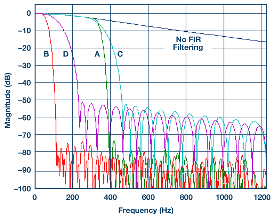

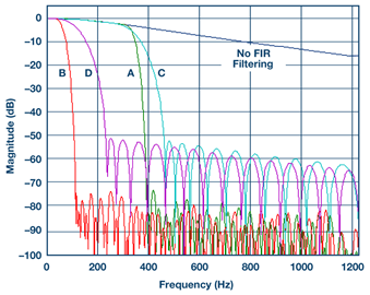

当不需要传感器的全部带宽时,FIR滤波器最有价值。相反,如果目标频段是低通区域中的已知信号频率带宽,则可以滤除不需要的信号。例如,一个系统的目标旋转频率可能仅在20 Hz到50 Hz之间。虽然可能会检测到其他更高频率的噪声,但IMU中的测量不需要担心。图1所示为利用抽取和FIR滤波器选项B以16的系数对全带宽进行低通滤波的方法。
图1.ADIS16480的FIR滤波器响应(左)和B滤波器的使用示例(右)可滤除不需要的信号以聚焦于低通目标频率带宽。

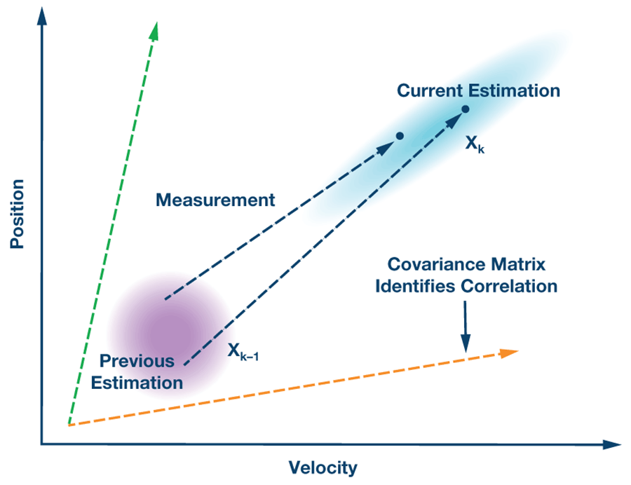

我们可以把每个k看作各传感器轴输出的离散时间间隔或样本。新的最佳估计是从前一最佳估计得到的预测值,加上已知外部影响的增益校正权重。初始卡尔曼增益或协方差系数用在IMU寄存器设置中,以建立Isensor输出矢量之间的期望相关性。IMU中使用的最优协方差值常常依赖于特定观测。因此,它可能是一个测量、观察数据、分析、调整和重复的迭代过程。ADIS16480内置算法,使用创新残差,可以实时自适应调整协方差项。
图2.卡尔曼滤波器模型示例,两个变量——本例中为速度和位置——具有某种程度的相关性。当前位置可以根据前一位置、IMU的实测加速度值及二者相关性的协方差权重来估计。
