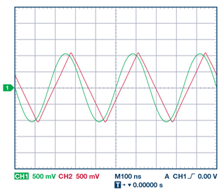

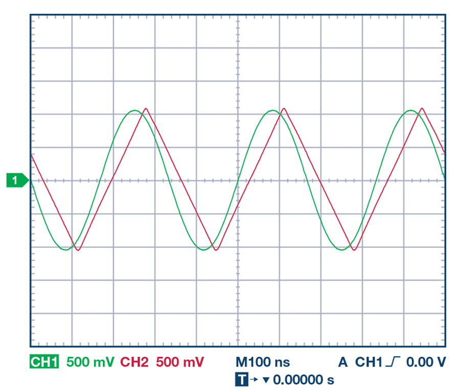

但严格说来,即便最小的实际信号也会稍稍改变晶体管电路(例如运算放大器)的偏置点。信号越大,就越难以忽略非线性效应,其最明显的表现是失真。在某一点,由于信号过快且过大,使得放大器达到其压摆率限值——相当于放大器输出的最大变化率,通常用V/µs表示。压摆率达到限值之后,放大器就会落后,当信号开始斜坡下降时,放大器尚未达到信号峰值,最后的结果便是信号幅度比预期要小。在该点时,放大器大致达到了大信号带宽。一般来说,这发生在低于小信号带宽的频率,信号确定无疑地发生了最大的失真。但信号不会突然发生彻底失真,而是逐渐增加失真的幅度和频率。当失真超过系统的容限时,我们可以说信号过大。
图1.当一个80 MHz放大器达到大信号带宽条件时,输出信号(红色)便不再能跟随3 MHz输入正弦波(绿色)。
