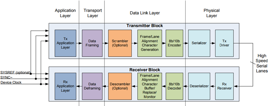

随着高速ADC跨入GSPS范围,与FPGA(定制ASIC)进行数据传输的首选接口协议是JESD204B。为了捕捉频率范围更高的RF频谱,需要宽带RF ADC。在其推动下,对于能够捕捉更宽带宽并支持配置更灵活的SDR(软件定义无线电)平台的GSPS ADC,高速串行接口(在此情况下即JESD204B)是必不可少的。JESD204B标准是一种分层规范,了解这一点很重要。规范中的各层都有自己的功能要完成。应用层支持JESD204B链路的配置和数据映射。传输层实现转换样本与成帧未加扰八位字之间的映射。加扰层可以选择性地获取八位字并进行加扰或解扰,以便通过延展频谱尖峰来降低EMI效应。加扰在发送器中完成,解扰在接收器中完成。在数据链路层中,可选加扰的八位字编码成10位字符。该层也是产生或检测控制字符的地方,目的是监视和维护通道对齐。物理层即串行器/解串器(SERDES)层,负责以线路速率发送或接收字符。该层包括串行器、驱动器、接收器、时钟和数据恢复电路。图1显示了这些层在JESD204B中的安排。为了更好地理解该规范,详细阐释各层对了解ADC样本如何映射到8B/10B串行字是有好处的。
图1. 通过JESD204B各层的简化数据流

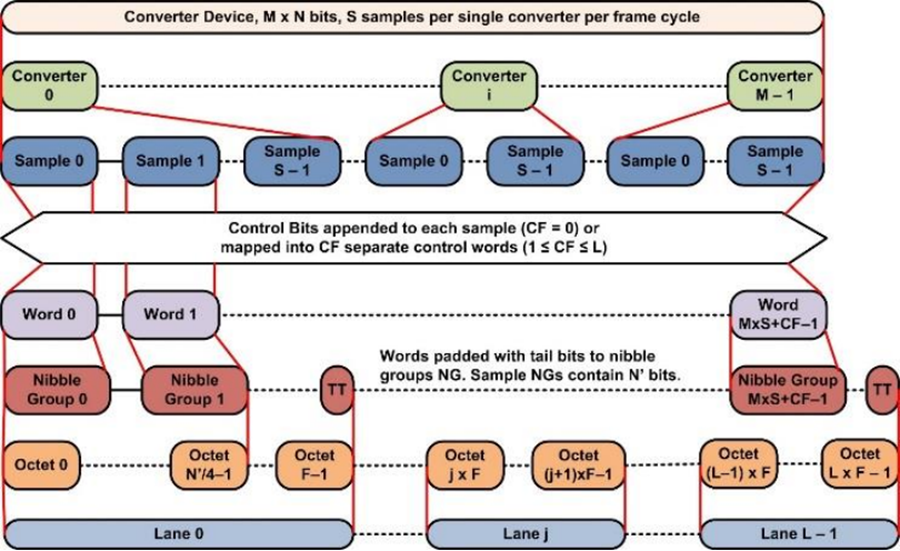

现在回到JESD204B参数,N'参数指定JESD204B字大小。转换器采样分辨率被分解成4位半字节。14位转换器和16位转换器分别有4个半字节,而12位转换器有3个半字节。如果AD9625的N'设置为12,则所需通道数可以减少2个,有6个通道便可使通道速率小于6.5 Gbps。建议将转换样本数(S)映射到4位半字节边界上的JESD204B字中。图2显示了ADC样本数到串行通道的映射。它已经参数化,支持许多可以利用JESD204B实现的潜在情况。
图2. 传输层ADC样本映射
N'参数等于半字节数量乘以4。将转换器的N'设为16,分辨率范围设为8位至16位,对于发射器和接收器都是有益的。这允许将相同的发射器和接收器用于多个转换器,从而简化了整体系统设计。不完整的半字节有空间可用于JESD204B标准定义的控制位(CS)或结束位(下面的图2中显示为TT)中。必须满足公式N' = N + CS + T。如有控制位,其附于每个转换器样本的LSB之后。在使用转换器数量、每帧采样数量、JESD204B字大小和最大通道速率来计算通道数量后,我们就可以确定每帧所发送的八位字数量F。可采用下面的公式来确定该参数:F = (M × S × N')/(8 × L)。有关JESD204链路参数的更多信息,请参阅参考文献1,其中对链路参数做了更详细的说明。另有一个分为四部分的在线研讨会,它从传输层开始,提供了有关JESD204标准的进一步信息。

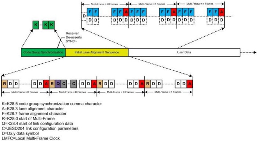

达到用户数据阶段后,如果需要,通过数据链路中的字符替换可以监视并纠正帧和通道对齐。字符替换在帧和多帧边界处进行。有两种情况,一是基于帧的字符替换,二是基于多帧的字符替换。在基于帧的字符替换中,若给定通道上某一帧的最后一个字符与上一帧的最后一个字符相同,则发送器将用/F/字符替换该字符。这一做法同样适用于使能加扰时,上一帧的最后一个字符是0xFC。在基于多帧的字符替换中,若给定通道上某一多帧的最后一个字符与上一帧的最后一个字符相同,则发送器将用/A/字符替换该字符。这种情况下,当使能加扰时,若上一多帧的最后一个字符是0x7C,字符替换也会进行。CGS、ILAS、用户数据阶段以及字符替换的图解如图3所示。
图3. 数据链路层—ILAS、CGS、数据序列

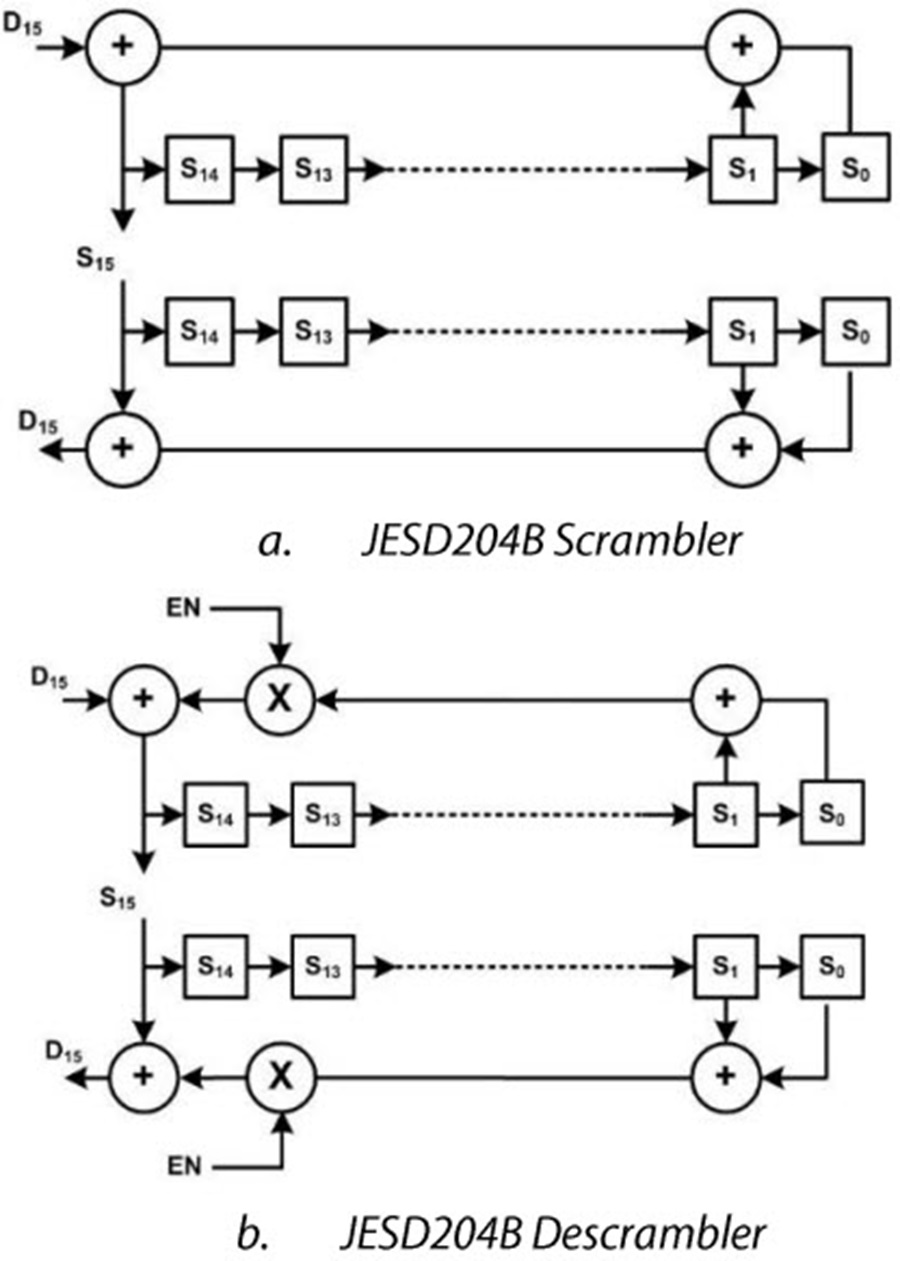

可以选择加扰数据,但必须注意:加扰要等到ILAS完成后出现第一个八位字之后才会开始。这意味着CGS和ILAS不会加扰。实施加扰可以降低发送器与接收器之间的高速串行通道上的频谱峰值辐射。在某些系统设计中,特定数据模式可能会导致产生对给定系统工作频率不利的频谱,实施加扰可以解决这一问题。加扰模块利用一个自同步的加扰模式,其具有如下多项式:1 + x14 + x15(框图见图4)。数据在8B/10B编码器之前进行加扰,解码后在接收器中进行解扰。由于加扰模式是自同步的,因此输入和输出端的两个移位寄存器不得具有相同的初始设置,否则加扰功能会不起作用。解扰器总是在两个八位字数据之后跟上步伐并与加扰器自动同步。不是所有系统都需要加扰数据,因此,该层应有能力旁路加扰功能。
图4. JESD204B加扰/解扰

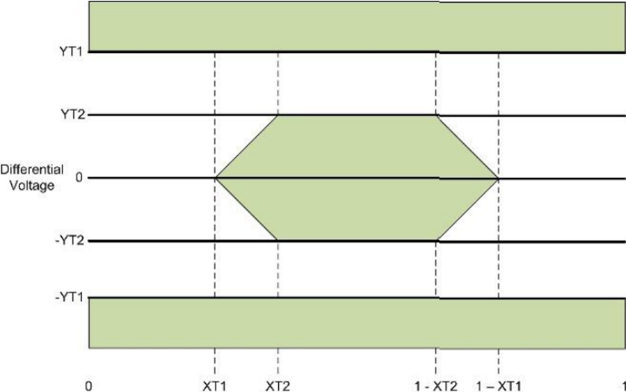

在串行差分接口中,眼图是信号完整度的常用测量方法。图5显示了以最高3.125 Gbps的速度工作时JESD204发送器的眼图罩。表3提供了有关时序、电压电平、阻抗和回波损耗的详细信息。信号不得侵占图中的米色区域,必须始终处于白色区域中。表中给出了发送器必须满足眼罩的条件。对JESD204B规范中的另外两种速度等级,也有类似的眼图罩。详情请参阅CEI-6G-SR和CEI-11G-SR物理层规范。有关眼图罩的更多信息,请参阅参考文献2,其中说明了物理层测量。
表3. 眼图测量
参数 单位
XT1 0.175 UI
XT2 0.45 UI
YT1 0.50 UI
YT 0.25 UI
DJ 0.17 pp UI
TJ 0.35 pp UI
图5. Tx眼图罩示例
