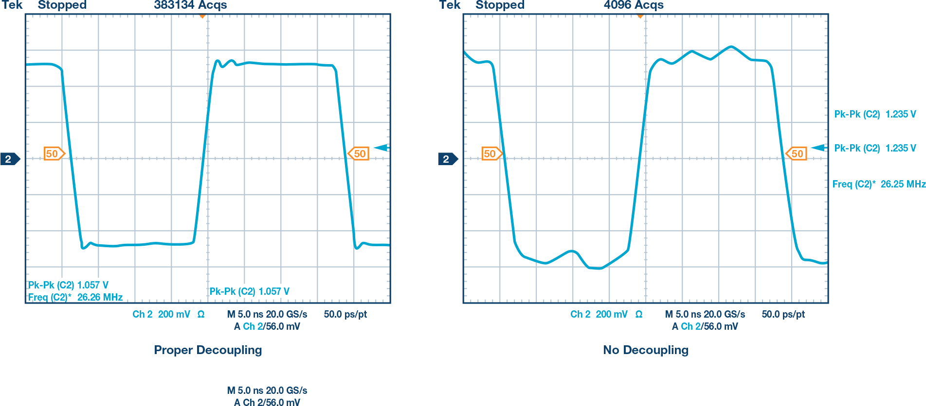

图3显示1.5 GHz高速电流反馈运算放大器AD8000的脉冲响应。两幅示波器图均是利用评估板获得。左侧曲线显示正确去耦的响应,右侧曲线显示同一电路板上去除去耦电容后的响应。两种情况中,输出负载均为100 Ω。
Figure 3图3. 去耦对AD8000运算放大器性能的影响
示波器图说明,没有去耦时,输出表现出不良响铃振荡,这主要是因为电源电压随负载电流变化而偏移。

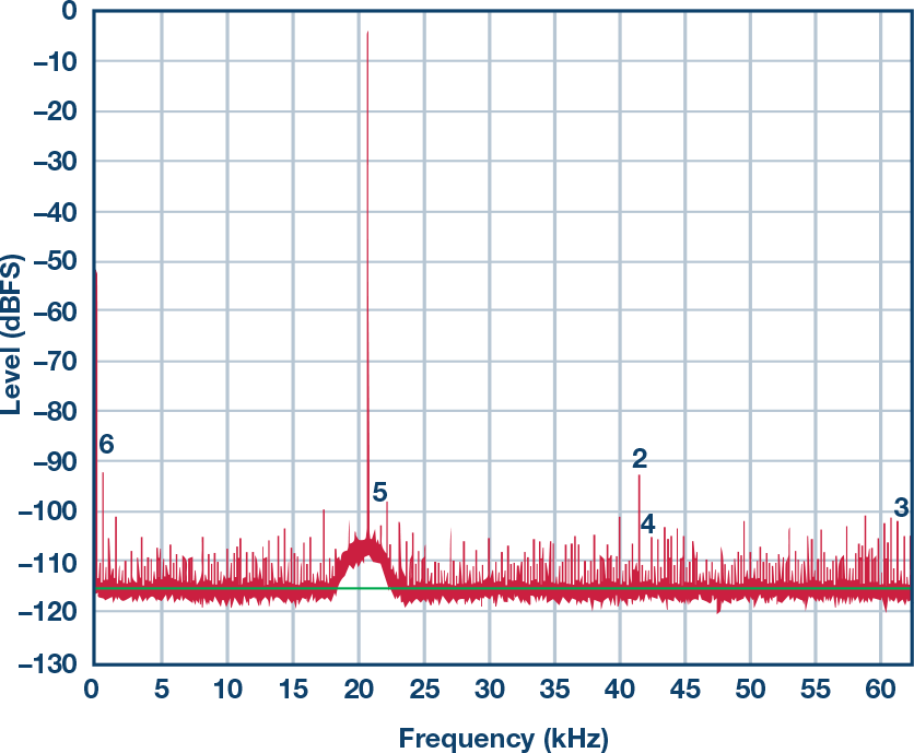

现在考察正确及错误去耦对14位、105 MSPS/125 MSPS高性能数据转换器ADCAD9445 的影响。虽然转换器通常无PSRR规格,但正确去耦仍非常重要。图4显示正确设计电路的FFT输出。这种情况下,我们使用AD9445的评估板——注意频谱很干净。
Figure 4图4:正确去耦时AD9445评估板的FFT图

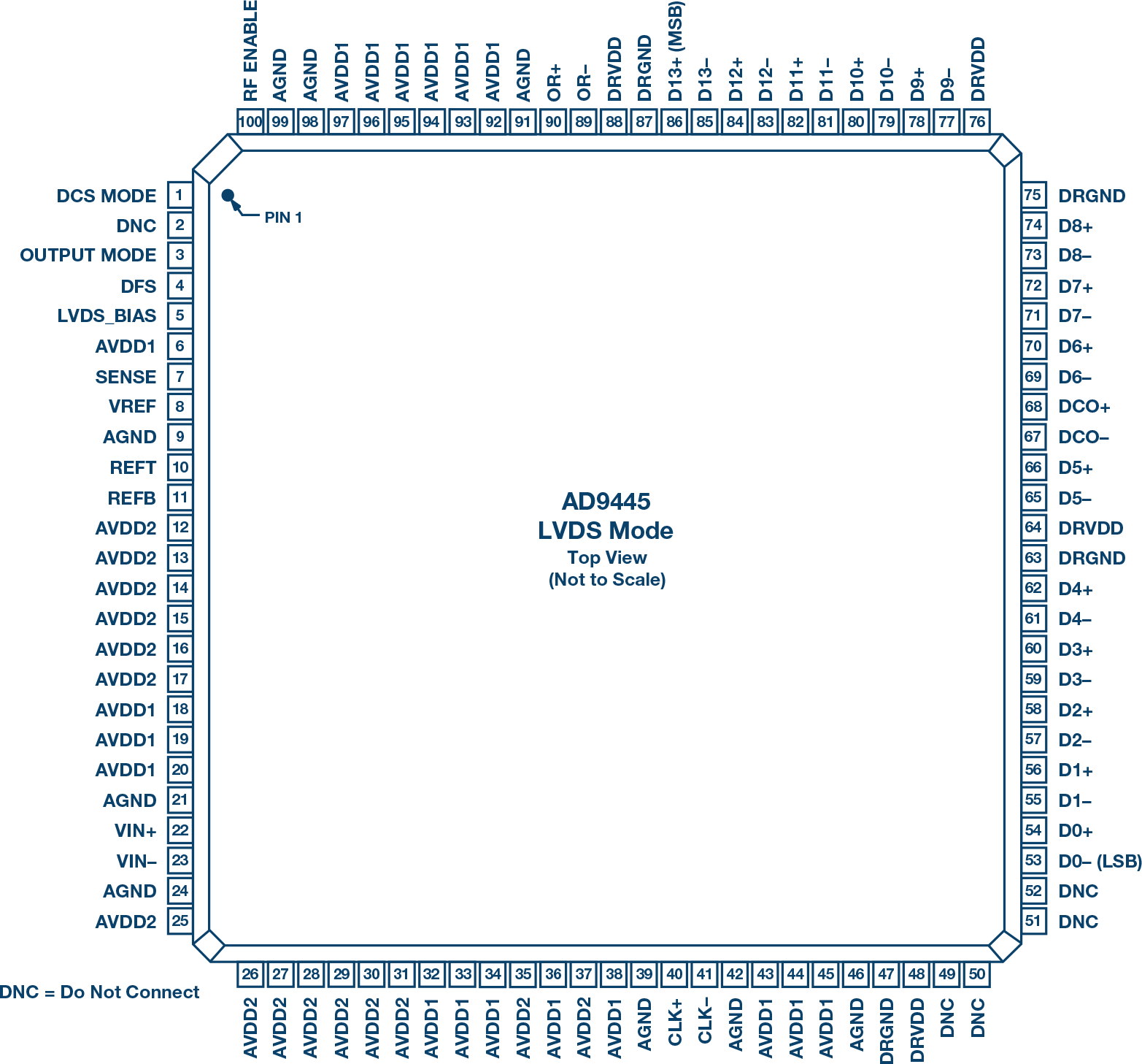

AD9445的引脚排列如图4所示。请注意,电源和接地引脚有多个。这是为了降低电源阻抗(并联引脚)。
Figure 5图5.AD9445引脚排列图
模拟电源引脚有33个。18个引脚连接到AVDD1(电压为3.3 V ± 5%),15个引脚连接到AVDD2(电压为5 V ± 5%)。DVDD(电压为5 V ± 5%)引脚有4个。在本实验所用的评估板上,每个引脚有0.1 μF陶瓷去耦电容。此外,沿电源走线还有数个10 μF电解电容。

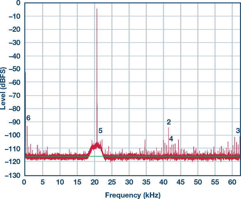

图6显示了从模拟电源去除去耦电容后的频谱。请注意,高频杂散信号增加了,还出现了一些交调产物(低频成分)。信号SNR已显著降低。本图与上图的唯一差异是去除了去耦电容。
Figure 6图6.从模拟电源去除去耦电容后AD9445评估板的FFT图

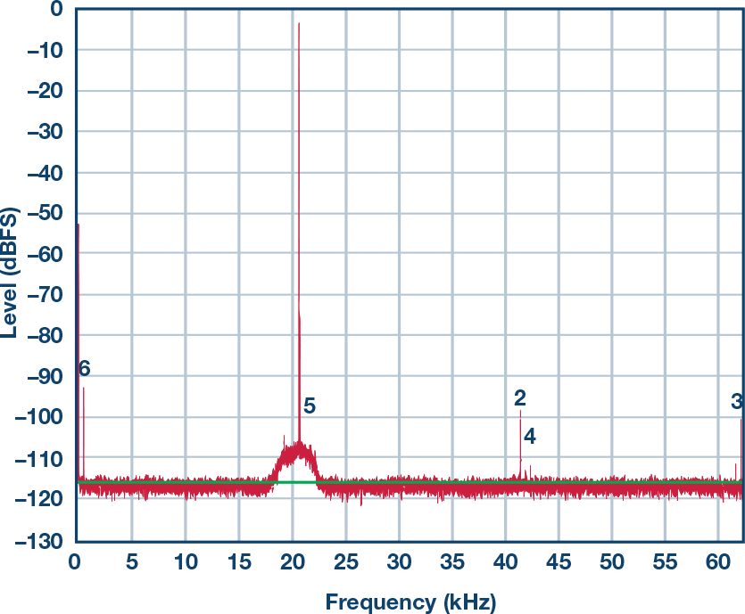

图7显示从数字电源去除去耦电容的结果。注意杂散同样增加了。另外应注意杂散的频率分布。这些杂散不仅出现在高频下,而且跨越整个频谱。本实验使用转换器的LVDS版本进行。可以想象,CMOS版本会更糟糕,因为LVDS的噪声低于饱和CMOS逻辑。
Figure 7图7.从数字电源去除去耦电容后AD9445评估板的SNR图
这些实验表明,除去大多数或所有去耦电容会导致性能降低,但要分析或预测除去一两个去耦电容的影响是很困难的。当拿不定主意时,最佳策略是放上电容。虽然成本略有增加,但消除了性能降低的风险,这样做通常是值得的。
