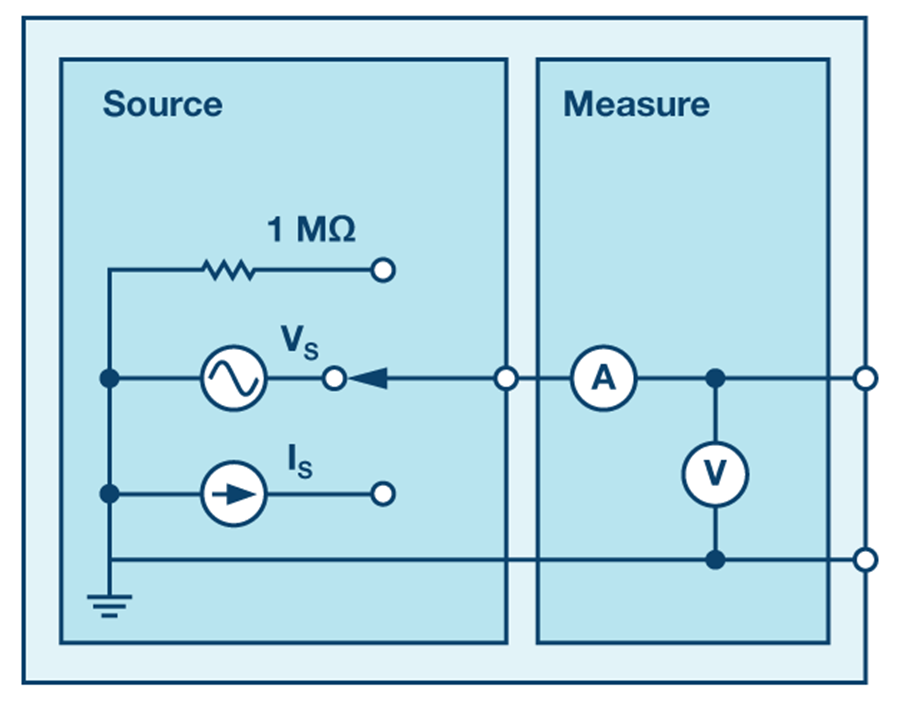

图1. 一个ADALM1000 SMU通道的框图。
ADALM1000本质上是一款信号源测量单元,但也可将其视为独立的 示波器和函数发生器。但当分而视之时,由于输出功能(发生器)和输入功能(示波器)共用一个引脚,因此一次只能使用一个功能。

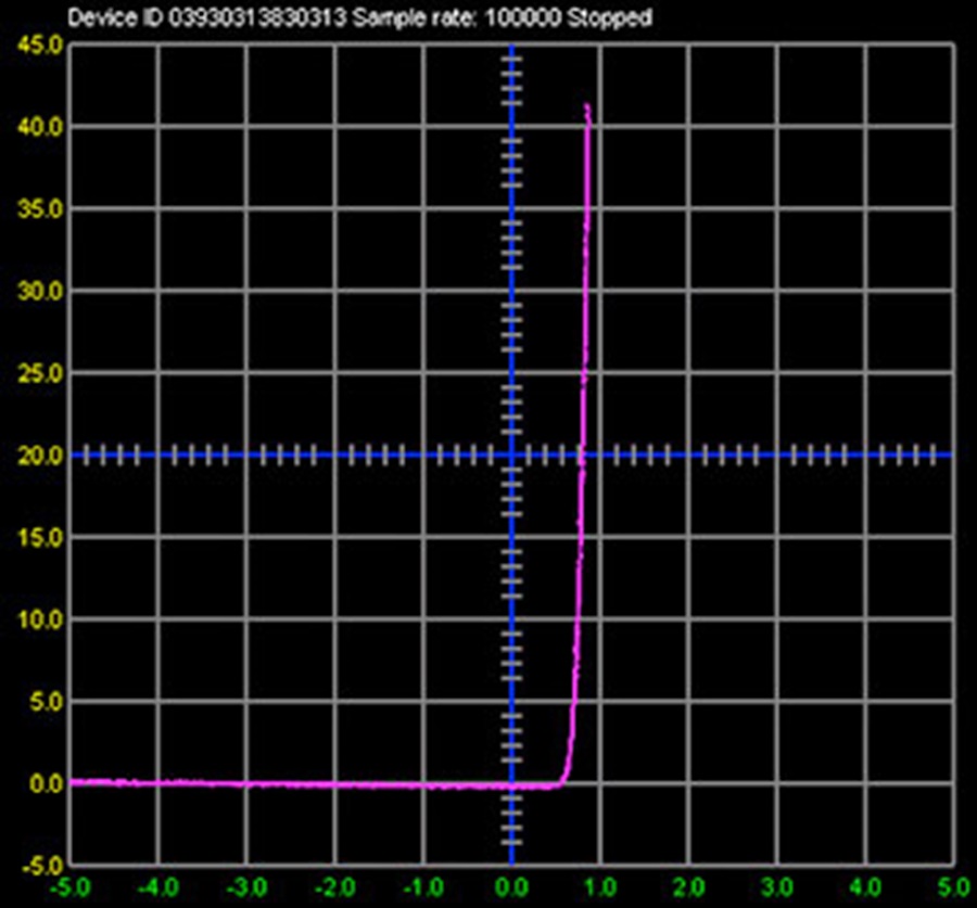

举个例子,考虑一个二极管——这种器件仅允许电流沿一个方向通过其中。为了评估二极管是否正常工作,我们需要看看两个方向的电流是否均能通过其中。检查方法有两种。我们可以在一个方向测量二极管,再手动转向,测量另一个方向,然后将数据组合在一起。然而,如果我们施加正电压和负电压,那么只需测量电流就行了。事实上,这种技术非常有用,常被用来表征很多具有类二极管行为的器件,太阳能电池和发光二极管就是很好的例子。图2显示如何将二极管连接到ADALM1000以扫描–5 V至+5 V电压。
图2. 从–5 V到+5 V扫描二极管。

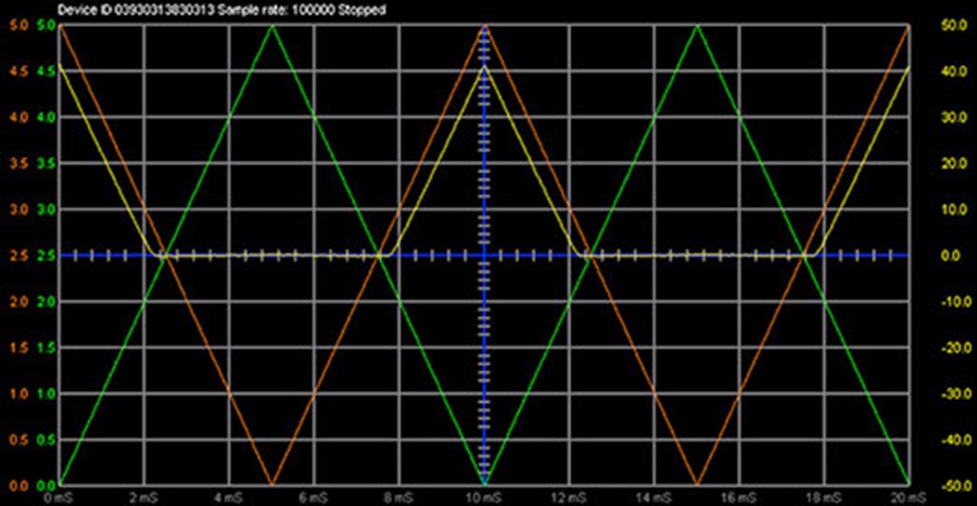

通道A编程为从0 V扫描至5 V,而通道B编程为从5 V扫描至0 V,通道间的差值出现在电阻两端,用于限制电流和二极管。时域波形如图3所示。绿色曲线是通道A电压,橙色曲线是通道B电压,黄色曲线是通道B电流(通道A电流未显示,其与通道B电流刚好相反)。
图3. 电压和电流波形与时间的关系。

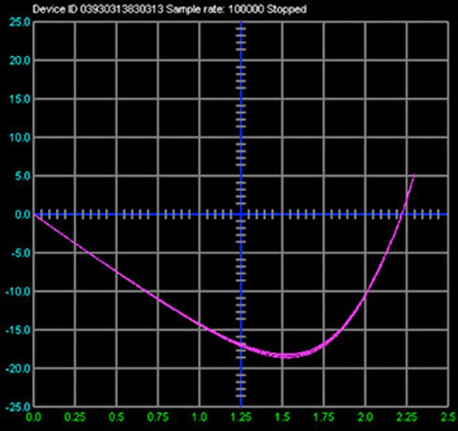

我们可以将这些测量数据彼此对照以绘制成图,并同时进行一些简单的数学计算。我们想绘制的是通过二极管的电流与二极管两端电压的关系。为了计算二极管两端的电压,我们可以从通道A和通道B的电压之差中减去电阻上的压降 (V = I×R)。下面的Python方程式(用在ALICE中)可执行该计算:
Equation 1
其中100为电阻的值。二极管电流与该方程式的关系曲线如图4所示。
图4. 二极管电流与–5 V至+5 V电压的关系。

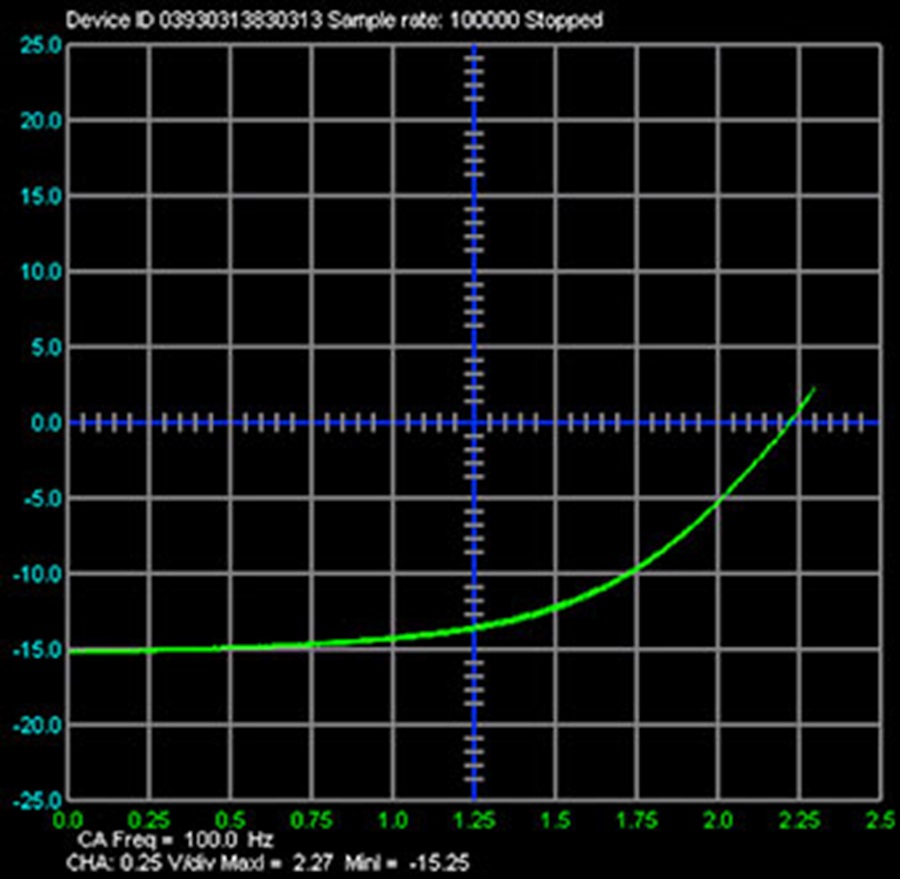

图5显示了某一小型太阳能电池(来自太阳能庭院灯的3 cm × 3 cm太阳能电池)的典型IV曲线。电流进入SMU通道(被其吸收),所以电流为负值。0 V时的电流是短路电流,0电流时的电压是开路电压。
图5. 太阳能电池I与V的曲线。x轴:电压 (V);y轴:电流I (mA)。

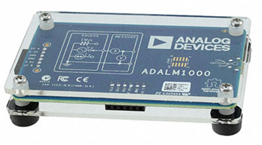

IV曲线告诉我们电压和电流如何变化,而且我们可以据此计算太阳能电池产生的实际功率量。图6所示为功率 (mW) 与电池电压的关系曲线。功率就等于V × I。下面的Python方程计算功率(单位为mW):
Equation 2 图6. 太阳能电池功率与电压的关系。x轴:电压 (V);y轴:P – mW。
图中的峰值是产生最大功率的点(所谓最大功率点)。SMU吸收电池产生的功率,所以功率为负值。
